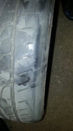

Ich meine, hier wurde ziemlich zu Anfang der Aktion irgendwo mal geschrieben, dass die Optimierung zu Lasten eines höheren Verschleisses der Rad-Innenseite geht.
Auf der Hinterachse ist der Sturz gegenüber der Serie nicht größer geworden, in fast allen Fällen wird er reduziert. Daher kann die einseitige Abnutzung nicht durch den Sturz kommen. Entweder war er vorher schon stark innenseitig abgefahren, oder aber Du hast das Auto öfters mal kräftig radieren lassen.
...dass die Optimierung zu Lasten eines höheren Verschleisses der Rad-Innenseite geht.
Oh... da fahrt Ihr aber einen ordentlichen Sturz! ... das lenkt sich bestimmt butterweich ein, oder? :)
Edit: Hab gerade gesehen, dass es um die Hinterachse geht... das kommt vom leichten durchdrehen auf gerader Strecke, in den Kurven liegt er ja wg. dem Sturz komplett auf und rubbelt sich gleichmäßig ab.
ca. 2° Seriensturz an der HA + Leistung hat schon beim 335er mit RFT nicht funktioniert :)
mit dem Conti ist es gleichmäßiger, der „Rubbelt“ komplett schnell weg :D
Die Hinterrad-Innenflanken scheinen (auch bereits) im Serienzustand schneller abzurubbeln.
Meine 19-Zoll Serienreifen ((Bridgestone Pozenza Re050 255/30) massen innen knapp 4 mm und die Restlauffläche war bei 6,0 mm und das bei äußerst gemäßigter Fahrweise. Ich denke, das hohe Drehmoment zerrt permanent und unbemerkt am Gummi.
Mit den (weicheren) CSC 5 P kalkuliere ich vorsichtshalber nur noch mit ca 40 bis 50% der Potenza-Vergleichs-Kilometerleistung.
Meine Conti 5P sind hinten nach 11000 km auch schon fast runter. Ich gebe denen noch 2000 km, dann ist Ende. :D
@ Dieter:
Habe gerade die Conti 5P aufziehen lassen und war etwas überrascht, wie meine hinteren Dunlop aussehen. An der Innenflanke doch recht abgefahren - im Gegensatz zur restlichen Lauffläche.
Ist das mit ein Ergebnis Eurer Einstellungen oder habe ich mir das schon zusammengefahren in den Kilometern, bevor ich bei Euch war?
Keine Kritik, nur eine Frage aus Interesse.

War bei mir noch schlimmer;Innenflanke konnte man schon teilweise Weisses erkennen,bis zur ersten Längsrille so wie bei dir wo die Lauffläche anfängt,also kaum Querrillen erkennbar, und die Restlauffläche ähnlich wie bei dir.Kein Wunder bei fast 2.4 Sturz an der HA,die wohl so von Werk aus "eingestellt" waren.

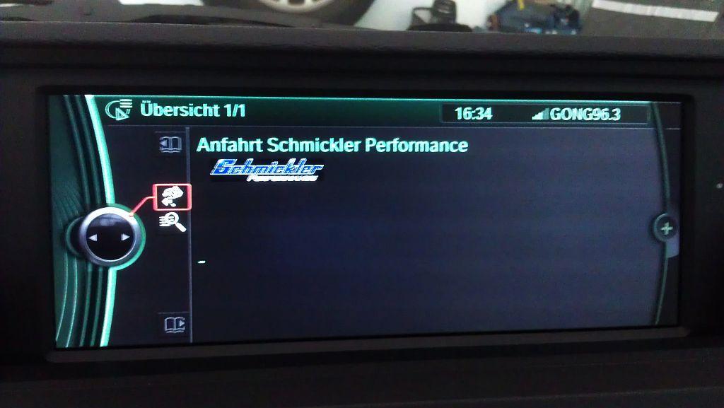

So, Route ist eingegeben. Kann bald losgehen. ;)
Hallo Volker, ich wünsche Dir eine gute Fahrt und viel Spaß in Gimmigen! Ich bin schon sehr gespannt wie Dir das neue Fahrverhalten gefällt! Schönes WE wünsche ich Dir!
