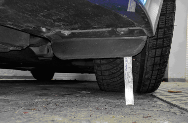

Hallo, ich habe eine Frage an alle E89 35i- und 35is-Fahrer, die die Eibach-Federn verbaut haben:
Wie viel tiefer kommt der Wagen an der VA nach Einbau gegenüber dem adaptiven M-FW, welches ja ab Haus schon tiefer ist.
Hier würde mich vor allem die Höhe der inneren Radhauskante (s. Bild) interessieren.
Sachdienliche Hinweise bitte posten, danke vorab!
Bild Originalzustand

Sinnvoll ist deine Messmethode nicht, da sie zu Fehlern durch den Raddurchmesser (Luftdruck, andere Reifen etc.) führt. Wir haben hier für den Vergleich immer vom Radmittelpunkt (Mitte BMW-Logo) bis zur Radhausoberkante gemessen, dadurch fallen Unterschiede beim Raddurchmesser komplett aus der Rechnung. Das Ergebnis vorher/nachher kannst du dann natürlich auf das dich interessierende Maß vom Boden zur Staulippe umrechnen.
Hier im Thread sind ja schon verschiedene Maßangaben vor-/nachher zu finden, ich hatte mir die mal abgespeichert. Eibach bringt tatsächlich gegenüber dem M-Fahrwerk gar so keine großen Unterschiede:
Bei mir (35i M-FW):
M-FW: VA 37 HA 36
Eibach: VA 35,5 HA 35,5
Also VA: 1,5cm runter, HA: 0,5cm runter
Bei @2mario1 (35is M-FW):
M-FW: VA 36,5 HA 36,2
Eibach: VA 34,6 HA 35
Also VA: 1,9cm runter, HA: 0,8cm runter
