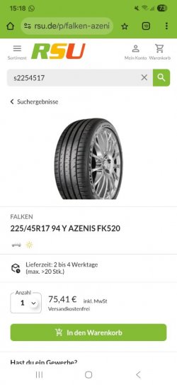

Danke euch! Wenn man von den ganzen Namenlosen absieht bleibt quasi nur der übrig. Was haltet ihr davon durchgängig die aufzuziehen? (Und was erwartet mich dann Fahrtechnisch nach Umstieg von den RFT hinten)? fahrprofil ist 2-3x die Woche 2x15km, ab und an längere Touren. Egal bei welchem Wetter (also eher fun und zur Arbeit kommen).
Sind aber sehr teuer die Reifen für einen nicht UHP Reifen. Da würde ich woanders nochmal schauen. Dafür bekomme ich ja meine 19er PS4s Reifen.

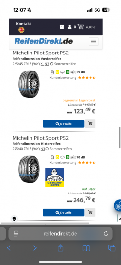

Ja ich hab die RFTs jetzt so 300km gefahren, wirken manchmal etwas schwammig. Aber die Reifen vorne sind durch durch. Bevor ich da nun zwei neue kaufe (dann lieber RFT oder non??) frage ich mich, ob ich nicht direkt alle vier neu vernünftig mache
Oder macht es Sinn die vorderen auf Michelin Pilot Sport PS2 oder sogar den Goodyear Eagles F1 Asymmetric 6 (auch wenn es den gar nicht für meine Kombi hinten dann geben wird) schon mal umzurüsten und somit weiterhin misch zu fahren - nur eben nicht mehr mit so abgefahrenen Apollo Reifen vorn?
Der Pilot Sport 2 ist ein grundsätzlich sehr altes Modell.

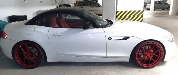

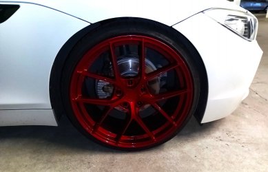

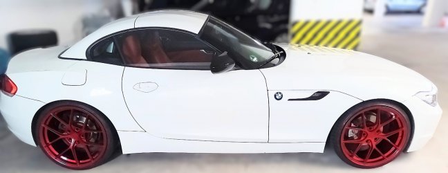

Felgenhersteller und -typ: Japan Racing SL - 01 Custom Finish Gloss Candy Apple Red
Felgendurchmesser: 20"
Felgenbreite (VA/HA): 9"/9"
Einpresstiefe (ET, VA/HA): 30/30
Montierte Reifengröße (VA/HA): 235/30/235/30
Montiertes Reifenfabrikat: Kumho Ecsta PS71
Spurverbreiterungen: nein
Federn: H&R 30 mmIMG_20250907_134037_579 (1).jpgIMG_20250923_195523_694.jpg
