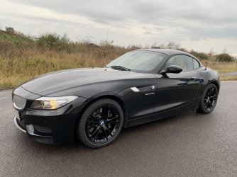

Felgenhersteller und -typ: BMW V-Speiche Styling 294
Felgendurchmesser: 18"
Felgenbreite (VA/HA): 8"/ 8,5"
Einpresstiefe (ET, VA/HA): 29/40
Montierte Reifengröße (VA/HA): 225/255
Montiertes Reifenfabrikat: Bridgestone
Spurverbreiterungen:
nein
Besonderheit: schwarz LackiertIMG_1096.jpeg17f79e07-87f2-4e2b-9942-c17c2d077144.jpg

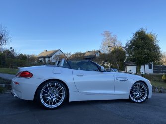

Felgenhersteller und -typ: Breyton Race GTP Matt Gun polished lip
Felgendurchmesser: 19"
Felgenbreite (VA/HA): 8,5"/9,5"
Einpresstiefe (ET, VA/HA): 38/42
Montierte Reifengröße (VA/HA): 235/265
Montiertes Reifenfabrikat: Pirelli P Zero
Gewicht (VA/HA): 21,1kg/23kg
Spurverbreiterung: keine
Serienfahrwerk 35i nicht adaptiv.

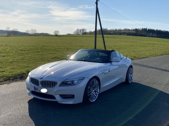

Felgenhersteller/Typ:
Borbet GTX titan Glossy
Felgendurchmesser: 19“
Felgenbreite(VA/HA): 8,5“/8,5“
Einpresstiefe(VA/HA): 30/30
Montierte Reifengröße(VA/HA): 225/35 & 255/30
Montiertes Reifenfabrikat: Fulda Sportcontact
Tieferlegung: Eibach ProKit

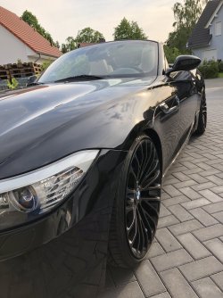

Felgenhersteller und -typ: BMW Alufelge V-Speiche 515
Felgenbreite (VA/HA): 8"/8,5"
Montiertes Reifenfabrikat: Michelin Pilot Sport 4
Spurverbreiterungen: nein
Besonderheit: nein
Es sind leider nur Garagenfotos. Vielleicht hilft es dem einen oder anderen dennoch :thumbsup:

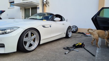

Felgenhersteller/Typ: Spath Wheels SP38 ANTHRACITE POLISHED
Felgenbreite(VA/HA): 8,5“/9,5“
Einpresstiefe(VA/HA): 32/30
Montiertes Reifenfabrikat: Hankook Ventus S1 Evo2 RFT
Besonderheit: Felge ist auch in BLACK POLISHED erhältlich

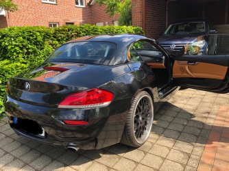

Felgenhersteller und -typ: Hamann Edition Race Black Line
Felgendurchmesser: 20"
Felgenbreite (VA/HA): 8,5"/ 10,0"
Einpresstiefe (ET, VA/HA): 38/45
Montierte Reifengröße (VA/HA): 235/285
Spurverbreiterungen: 15 / 10
