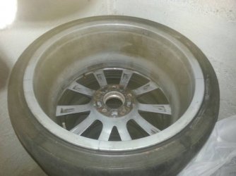

ich hätte mal eine Bitte an die Leute hier, die originalen 19 Zoll Felgen fahren. Ich hatte im letzten halben Jahr 7-8 Z4 E89 da, wovon 3 gerissen Felgen an der HA hatten.
Als Beispiel gerade mal die Bilder vom letzten Fall am Donnerstag mit 2 Rissen an einer Felge ...(Striche = Position der Risse)
Fzg. E89 Typ ZR 28i (41tkm)

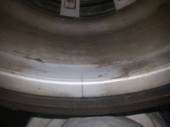

und als Beispiel mal hier ein Riss
Im Winter hatte ich schon einen Z4 35is (91tkm) mit einem anderen Felgen Design die auch gerissen war, und im Frühjahr einen 30i auch mit 19 Zöllern. Der 28i und 35is hatte Sportfedern/M-Federn drin. Bereifung war immer 255/30R19
Mich würde es jetzt brennend interessieren ob wem von euch schon einmal Risse in der Felge aufgefallen sind, bzw. ob er einfach beim nächsten Mal drauf schaut. Die Fahrzeuge sind übrigens alle vorher bei BMW in der Inspektion gewesen (incl. Dialogannahme), teilweise durchrepariert worden, incl. Leasing Rücknahmegutachten, Teilweise frische HU und keiner hat es gemerkt !! Erst als ich dann an den Fzg. aktiv werden sollte (HU oder Eintragungen) ist das aufgefallen.

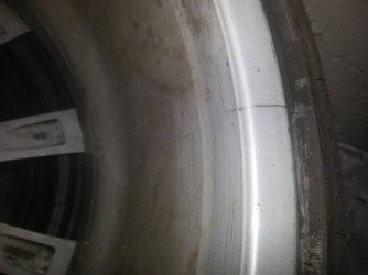

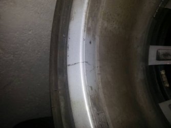

bei mir ist auch mal eine hintere alte 296-Felge gerissen. Und zwar 3x (siehe Fotos)
es waren auch RFT-Reifen drauf.
ich hatte und habe das adaptive M-Fahrwerk drin.
Kulanz von BMW? 0%
hier die Felge mit allen 3 Rissen
es folgen die ganzen Risse nochmal einzeln:1469887527147.jpg1469887536018.jpg1469887545603.jpg

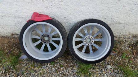

Unterschied zwischen alter und neuer Felge sieht man hier:
(die mit dem roten Tuch ist die alte)
