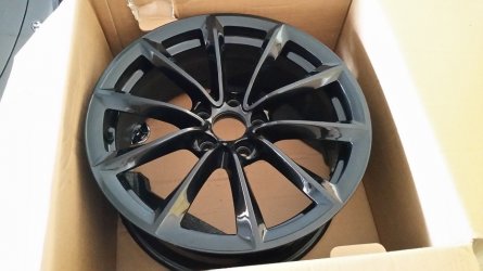

Also ich hätte hier von der V296 noch drei ganze und eine mit Risse. Schwarz Pulverbeschichtet:
sollte jemand Interesse haben ;)
Bei der Aussage "ohne Risse" waere ich bei den Felgen vorsichtig, denn auch wenn die Risse mit dem Auge nicht sichtbar sind, so koennen sie als Haarrisse durchaus vorhanden sein.
Dazu gibt es spezielle UV-Farbe, die in die Haarrisse einzieht und so die Risse im UV-Licht sichtbar gemacht werden.
Es gibt auch ein Farb-Eindringverfahren welches Haarrisse mit Oberflächenzugang anzeigt. Nach dem Pulverbeschichten ist dies nur leider nicht mehr anzuwenden.
Habe auch vier 296 die schwarz lackiert sind. Konnte keine Riss feststellen, aber ausschließen kann ich sie auch nicht, da lackiert.
