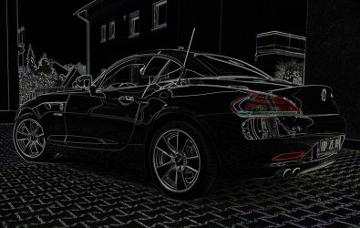

hier mal meine frisch montierten Alutec mit Conti´s TS 810. Mit Photoshop "verschönert":b.

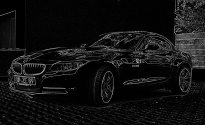

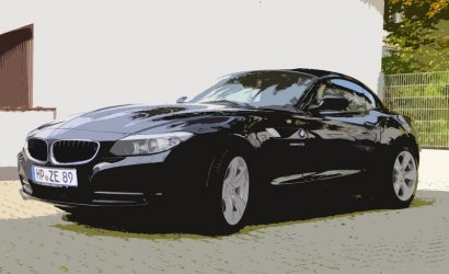

Hier noch 2 spielereien....

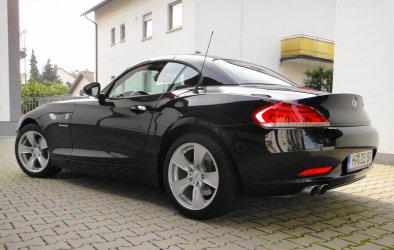

Und jetzt ganz öd ohne Bearbeitung...... sind die vorgeschriebene 8x17 mit 225/45. Finde, dass es gerade noch in Ordnung geht.
Ich finde jetzt mit den Felgen ist da irgendwie eine Corvette verloren gegangen.....:d

Ich stimme zu. Das sieht doch gut aus. Es gibt verschiedene Ausführungen von Conti. Ich nehme an, es ist eine der BMW-Varianten (TS 810 S SSR (XL) * FR)?
Gibt es für die Felgen eine ABE oder muss man sie eintragen lassen?

Sorry, hab ich vergessen zu erwähnen. Ich war noch ganz benebelt von der Schönheit, als ich die Bilder hier ins Forum gesetzt habe.......;).
Ich hab nach langem Überlegen (Runflat oder nicht) die Runflat von Conti gewählt (TS 810). Die TS 830 (neueste Generation?) gabs noch nicht als Runflat.....
Der Komfortgewinn ist schon beachtlich, ob es jetzt an den 17 Zöllern liegt oder ob die Winter-Conti´s weicher sind, kann ich jetzt nicht beurteilen (mit 2,5 bar Luftdruck rundum und Gasfüllung).
Auf jedenfall rollen sie nicht so hölzern ab und sind sehr laufruhig. Sind halt Premiumreifen und das war mir die 1200 € Komplettpreis wert......
ABE gibt es natürlich zu den Alutec dazu, war auch Voraussetzung meinerseits. Ebenso hab ich verlangt, dass ich keine Nachbearbeitung an meinem Z4 vornehmen will, damit die Reifen nicht schleifen oder was weiß ich!!!
Mein Reifenhändler hat mir versichert, dass es genügt, wenn ich die ABE mitführe. Ob das so stimmt, will ich jetzt nicht beurteilen.

Da hat er Reifenhändler wohl nicht ganz die Wahrheit gesagt. Ein paar Modifikationen an den Radabdeckungen werden schon verlangt (K1a/b K2b) und das Ganze ist dann vom TÜV abzunehmen (A01), wenn auch nicht in die Fahrzeugpapiere einzutragen. Auch bei einer ABE sind die damit verbundenen fahrzeugspezifischen Auflagen zu beachten.
