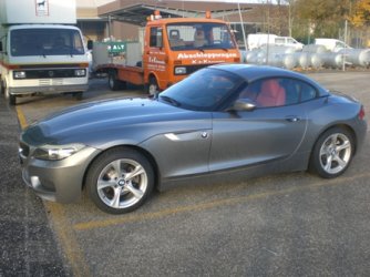

So, und nun geb ich auch noch meinen Senf dazu: Habe die Original BMW Winterkompletträder Sternspeiche 276 in 17" montiert. Sehen gut aus und sind pflegeleicht:
Hab auch die 276 in 17" drauf.
Passen gut find ich.

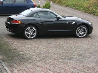

ich fahre im Sommer die 19" mit Runflats, für den Winter habe ich mir die 18" zugelegt - ohne Runflats. Comfortechnisch gesehen liegen Welten zwischen den Reifen. Sobald das Profil der Runflats abgefahren ist, kommen mir nur noch ganz normale Sommerreifen drauf.
Hier mal ein Bild meiner Winterfelgen - finde sie ganz ok.

Gefallen mir. Welche Felge ist das? Hersteller/Bezeichnung?
