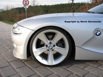

Hallo zusammen,
hab da mal einpaar Fragen:
Passen die Felgen vom E90 auf den aktuellen Z4?
Hat jemand die Felgen schon verbaut, wenn ja welche?
Bilder???
Gruß an alle
Norbert

Ja, die E90-Felgen lassen sich auf den Z4 montieren.
Z.B. Die 162: http://felgenkatalog.auto-treff.com/1620.htm passt von den ET-Werten hervorragend, steht schöner im Radhaus als die 18"-Serienfelgen auf dem Z4.
Problematisch könnte es beimTüv werden, da es kein Teilegutachten gibt, bleibt nur die Eintragung nach §21 - Einzelabnahme. Aber es gibt auch kein Festigkeitsgutachten, ich hab von BMW jedenfalls noch keines gesehen, welches herausgegeben wurde.
Also bleibt nur die Hoffnung, dass der Prüfer aus logischen Gründen erkennt, dass der E90 eh schwerer ist und nur die Freigängigkeit prüft.
... diese Angaben sind natürlich nur Halbwissen, weil ich mal gerechnet hab ... die E90-Felgen stehen jeweils 13 mm weiter heraus als die 108er-Sternspeiche - und das ist optisch schon ein Vorteil.

Ich habe E90 Felgen vor 1 Monat drauf gemacht.
Aber hier in Frankreich braucht man nicht zum TUV, ob es in Deutschland zugelassen ist diese draufzumachen weiss ich nicht.
Aber für die Felgen montieren ist kein Problem, die 18" haben einen kleineren ET : dass Rad steht 13 mm mehr nach Aussen aber schleift nichts (mit Serienfahrwerk).
