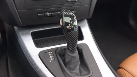

mein Kommentar bezog sich auf @Mattl688 Beitrag weiter oben. Sprich mit Wandler hab nicht viel Einflussmöglichkeit. Es sei denn ich gehe in den Selbstschaltmodus, was ich aber selten mache, außer bei anstehenden Überholmanövern.
Bin mit der LCI Automatik auch zufrieden.
Denkst du ich sollte den Meister vor dem „Softwareupdate“ mal nach einer Getriebespülung oder Getriebeölwechsel fragen? Wurde seit ich das Auto bei 100tkm gekauft habe (jetzt 200tkm) beides noch nicht gemacht. Ob es überhaupt schon mal gemacht wurde weiß ich ehrlich gesagt nicht :whistle:
Ich kann mir nicht vorstellen, dass die das anbieten, aber jemand aus dem Forum @DonSimon und dort war ich bereits mit 2 Autos und immer wieder überrascht, wie gut das der Automatik tut.
Aus dem Grund habe ich die Schaltwippen bei mir nachgerüstet.
