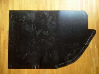

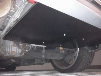

Jetzt noch verbaut wurde eine 3,3mm GFKplatte, die das Loch zwischen HA und Heckschürzenabschluß (50cm längs) besser verkleidet.
Schaut man sich die Unterböden moderner Autos an, so sind diese nahezu vollverkleidet bzw. aerodynamisch optimiert. Wenn beim Z3 das Ersatzrad samt Verkleidung entfernt wird, entsteht ein „großes Loch“, die Heckschürze steht quasi wie eine Schaufel im Wind.
Auch gut ist das hier http://fahrzeugtechnik-mork.de/gallerie/z3-ring-coupe/ zu sehen, Bild Nr. 65.
Die GFKplatte habe ich samt Abstandsgummis parallel zum Batteriekasten 4-fach verschraubt, spezielle M6X25 Flanschschrauben ISO7380 V2A Torxschrauben; hält! Fast schon zu stabil, eine 2,5mm GFKplatte oder weniger hätte auch locker gereicht. Die beiden seitlichen Ersatzradhalter müssen übrigens abgeflext werden. Die GFKplatte schließt jetzt bündig mit/in der Heckschürze ab, die Heckschürze selbst steht nur noch mit 1 – 2 cm im Wind.
Gefühlt liegt er damit bei V-max schon stabiler auf der Bahn.

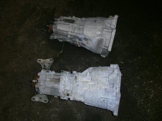

6-Gang Getriebe vom E46 M3 verbaut.
Dieser Umbau ist ja bereits hinlänglich beschrieben hier http://sway-la.de/files/6gang.pdf und hier noch mal http://www.zroadster.com/forum/index.php?threads/6-gang-umbau-gebrauchtes-getriebe-prüfen-empfehlungen-für-anlaufstellen.76990/ und stellt somit kein wirkliches Problem dar.
Zwecks Gelenkwellenumbau ist Welte Cardan-Service in Heidelberg wirklich sehr zu empfehlen, nach vorheriger Absprache Kardanwelle früh morgens gebracht, zum Mittag gekürzt, perfekt geschweisst und gewuchtet wieder abgeholt :@ .

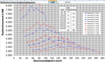

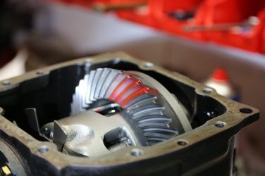

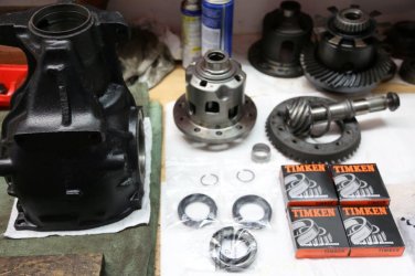

So richtig Sinn macht der 6-Gang Umbau aber erst mit gleichzeitig kürzerem Differential, also kam jetzt noch ein 3,46er wieder mit Sperre rein (diese Gesamtübersetzung hat BMW ja auch beim Z4 3,0 verbaut).
Für mein Z3 QP habe ich mir die Varianten vorher durchgerechnet und 3,46 ist die beste Wahl:
www.limitedslip.de Danke Florian, perfekte Arbeit :t :
