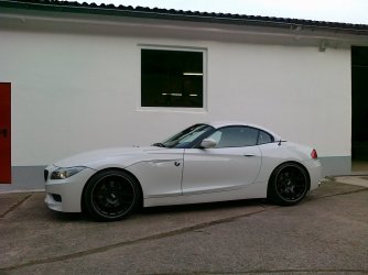

Moin, hoffe das holft Dir weiter. Ich bin nach wie vor sehr zufrieden und hoffe, die Bilder helfen Dir weiter.
Ich kann die Theorie mit dem Hängea...nicht unterschreiben uns behaupte , dass mein Zetti super da steht..;)

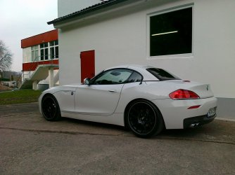

Einmal mit 18" Winterrädern
...und mit 19" Sommerschuhen...
Bedingt durch die Linienführung steht der Reifen hinten näher an der Kotflügelkante. Leider habe ich kein Bild zur Hand ,wo der Wagen auf einer ebenen Fläche, Parklatz etc. steht. Da kann man dann sehen, dass er super gerade da steht. Die Messung der Abstände Kotflügelkante zur Radnabe bestätigen im Übrigen, dass die Tieferlegung
vorn sogar höher ( -0,5cm ) ausgefallenn ist, als von H+R angegeben. Man muss halt wissen , was man will. Mir persönlich war die Teiferlegung per Eibach- Federn
eindeutig zu gering, vor allem an der Hinterachse konnte ich eigentlich fast keine Verbesserung sehen....:X:w

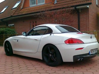

Hier noch als Ergänzung soeben per Handy aufgenommen. Die Federn sind übrigens mittlerweile gut 20.000 Km verbaut.
Gruß Ralf
Das Ganze einmal unvoreingenommen objektiv (messbar) betrachtet :11smartz:
Das Bild wurde gedreht damit beide Felgen auf einer 1 Pixel breiten Linie stehen, Scharfzeichner damit man die Kanten besser erkennt und der Abstand zwischen Blechkante und Felge wurde von der Vorderachse auf auf die Hinterachse kopiert. Hinten reicht die Blechkante vier Pixel weit in den Balken hinein. Es soll aber bitte kein Ansporn sein um gegen H&R zu wettern!

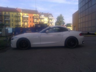

Hab gestern auch mal ein paar Bilder gemacht:
EDIT: Ja steve....ein wenig hängt er schon....
