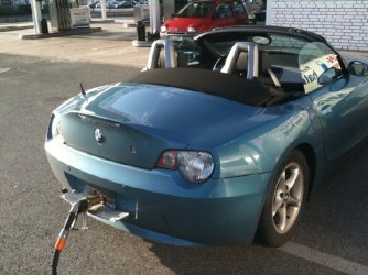

Verdeckkasten ist auf dem Bild nach unten geklappt? Wenn nicht, dann nach unten klappen, Tank losschrauben, weiter nach oben drehen, festschrauben. :M
Ist zwar ganz nett, dass bei Dir die Schläuche am Tank vorbeigeführt wurden, aber wieso wurde der Tank nicht so eingebaut, dass das Ventil rechts ist und somit die Schläuche weit weniger Platz wegnehmen?
So sieht das bei mir aus:
http://www.zroadster.com/forum/bmw_...eur/15067-flüssiggas_autogas_lpg_beim_z4.html
(die Klappkiste aus dem Kofferraum kann ich aber nicht gar sooo einfach rausnehmen, da ist auch das Ventil im Weg, wenn cih die Kiste rechts unter dem Ventil hinschiebe.
... klar, luxuriös ist das Platzangebot nicht mehr, aber so selten, wie wir große Einkäufe machen, kann auch ein Teil nach vorne oder wir nehmen doch mal den Zweitwagen.
AW: ein neuer Z4 LPG
OK, gute Frage, sieht bei dir mit dem Tank stimmiger aus ;)
Werde beim Nachjustieren mal anregen, den Tank etwas zu drehen, wenn es geht (Problem mit Levelsensor, Füllstopp???).
Aber wie gesagt, der Kofferraum ist immer noch größer wie bei manchem Klappdach-Cabrio....vermutlich die Größe eines Smart-Kofferaums (wenn auch zugegeben nicht die gleiche Höhe....)

Hallo Wensi,
sieht echt toll aus dein Umbau.
Meiner wurde im Oktober letzten Jahres umgebaut.
Es gab ein paar Probleme mit dem Tankeinbau, aber die sind behoben. Abfang Dezember hat er dann TÜV bekommen, auch mit Tankanschluß hinter dem Kennzeichen.
Gruß Frank

Hallo Wensi,
Danke für die Blumen :)
Aber tank-technisch (siehe oben) hätte man es besser machen können.
Ideal wäre auch ein etwas längerer Tank gewesen (es ist noch Luft links und rechts).
Überrascht bin ich davon, dass der Zetti seeeeehr lange die Wärme nach dem Abstellen im Kühlkreislauf hält. Da ist selbst nach Stunden bei der Ar***-Kälte ein schnelles Umschalten möglich.
Gruß Wensi
