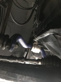

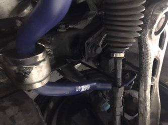

Danke an dich Manuel, deine Beschreibung hat mir geholfen beim Einbau.
Ich kann bestätigen, dass vorne je nach Skill in 15 Minuten oder maximal einer Mietwerkstatt-Stunde erledigt ist.
Erst den Unterbodenschutz wegschrauben und dann die Koppelstangen mit einem schmalen Gabelschlüssel kontern.
Tipp: Koppelstange am Stabi lassen, dann am silbernen Haltebügel (am Gummi) des Stabis lösen (siehe Bild), dann bleibt der Stabi von den Koppelstangen gehalten noch am Auto, sonst fällt er euch ggf. auf die Füße.
