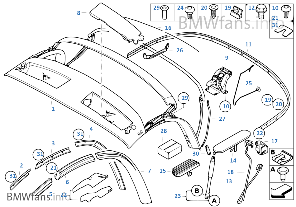

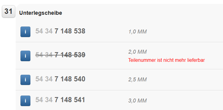

Unter den 3 Stück Gummiteilen seitlich am Verdeck ist eine Schiene verschraubt. Damit der Gummi auch richtig an der Scheibe andrückt, kann man diese Schiene mit solchen U-Scheiben unterfüttern.
Das ist aus Metall. Auf der einen Seite sieht es so aus, als ob dort Klebereste sind.
Auf dem Bild siehst du die fehlende dicke hintere Dichtung.
Zu sehen ist die C-Schiene mit 3 Schrauben. Wenn du diese Schrauben löst, kannst du solche U-Scheiben unterschieben. Damit die nicht runterfallen, wurde da evtl. mit Klebeband geholfen.
Die 2 Schienen, wo noch der Gummi zu sehen ist, sieht genauso aus, sind aber nur 2 Schrauben
