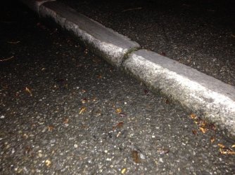

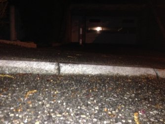

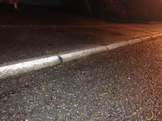

Danke für deine Antwort PureWhite. Leider ist es nicht eben, jedoch auch nicht sehr steil.
Evtl. erkennt ihr es in den Bildern, es geht sowohl nach links etwas hoch, wie auch gegen hinten.
War noch kurz draussen und hab ein paar Bilder gemacht. Leider ists schon dunkel, dementsprechend sind die Fotos nicht sehr aussagekräftig.

Ohne jetzt in der Schweiz nachgemessen zu haben: Das passt locker, und selbst dann passt noch ne Faust dazwischen ;)
Das ist ein abgesenkter schmaler Bordstein, da kommst du ohne Probleme drüber.
Und auch einen Boxster bewegst du ohne Probleme über dieses "Hindernis".
Super, vielen Dank! Dann bin ich ja schon mal beruhigt. So kann ich mal bei einer Probefahrt eine Zweitperson dazuziehen und ganz langsam versuchen, darüberzufahren :thumbsup:

Ein Problem könnte allenfalls dann entstehen, wenn die Flächen vor und hinter dem Bordstein sehr unterschiedliche Neigungen haben (also vorher steil, nachher flach oder umgekehrt). Dann wäre außer der (ebenen) Bodenfreiheit noch der sog. Rampenwinkel gefragt.
Soweit ich Deine Bilder sehe, kann von einem solch großen Winkel aber keine Rede sein. Ergo bin auch ich der Ansicht, dass das kein Problem sein dürfte.

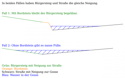

Dann hat der Bordstein von Sandro also überhaupt keine Funktion, denn das Gefälle der Einfahrt/des Bürgersteiges neigt sich eindeutig zur Straße hin.
Der Bordstein hat sehr wohl eine Funktion, die besonders bei starkem Rеgen jeder Fußgänger freudig bemerken wird. Ich will das mal an einer Skizze verdeutlichen, was bei gleich großem Maximalpegel des Rеgenwassers passiert. Beide Fälle sind geometrisch gleich, bis auf den Bordstein, der im Fall 1 vorhanden ist, im Fall 2 nicht.
