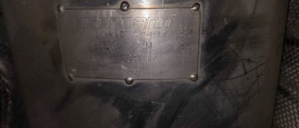

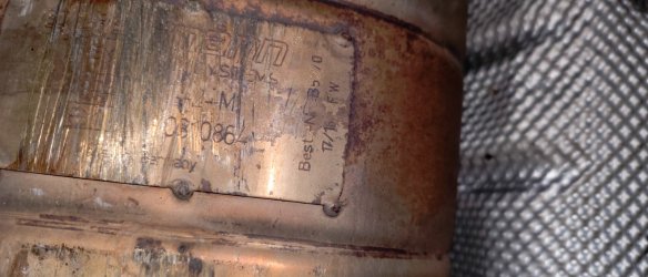

Nach einem kurzen Einsatz unter dem Z4 habe ich nun auch die Nummern von MSD und ESD. Es ist eine Komplettanlage ab Katalysator verbaut.
Beide Dämpfer tragen die Nummer B5270-T-2-M / e1 0310864.
Jetzt kommt der knifflige Punkt: Laut Internetrecherche wird für die Ausstellung des Schweizer Gutachtens das originale EG-Gutachten benötigt.
Hat jemand diese Anlage in seinem Z4 verbaut und besitzt dazu das EG-Gutachten?

Ich kann nächste Woche mal schauen, bin gerade nicht zuhause. Wenn Du die Anlage mit MSD und ESD hast, sollte sie normalerweise die zugelassene Version sein. Nur die ohne MSD ist nicht zugelassen.
Super danke dir Stefan. Ich hab mal inzwischen Eisenmann angeschrieben und ne Firma in der Schweiz die Eisenmann Anlagen verkaufen.
Ich denke das Problem wird irgendwie lösbar sein, da eine e1 Nummer auf der Plakette ist.
