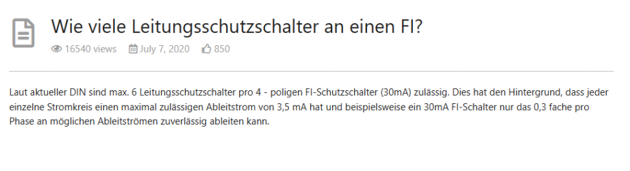

Da dies bei weitem für die von uns (bzw. der Frau) geplanten Geräte in der Küche mit Induktionskochfeld, 2x Backofen/Dampfgarer, Mikrowelle, Kaffeevollautomat, Geschirrspüler, Kühlschrank, Weinkühlschrank, 11 Steckdosen & Licht nicht ausreichen wird, plane ich dafür eine Unterverteilung in die Küche zu setzen. Diese möchte ich mit 2 x 40A FI Schaltern und dahinter einmal 1x 3x16A 3-pol + 3 16A und. 6x 16A LSS besetzen, was in der UV theoretisch dann max. 64A pro Phase, bzw. 32A pro FI, bedeuten würde. Nachdem ich alle geplanten Geräte, Steckdosen & Licht mit ihrer max Last laut ihren technischen Daten zusammengerechnet habe wären das bei meiner geplanten Belegung der LSS in der UV max. ca. 51/51/50A Last für die 3 Phasen, was in der Praxis natürlich nie der Fall sein wird. Das sollte soweit ausreichend sein denke ich.
