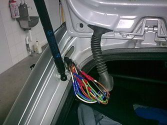

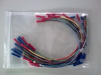

Der Kabelreparatursatz ist gekommen. Besteht aus 1,5 und 2,5mm Querschnitten analog dem Originalkabelbaum.
Die Farben sind nicht alle identisch. Es liegt jedoch eine Liste bei mit "Verbinde: Original schwarz-grün mit Ersatz grün -Blaue Klemme" etc. Alle Kabel besitzen eine weiche flexible Isolierung.

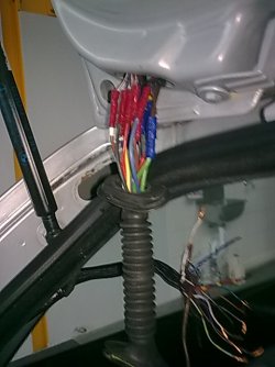

Gummitülle an der Heckklappe lösen und alle Kabel mit einem Seitenschneider abzwicken. Da das Kabel sehr kurz ist und sich nur schwer bearbeiten lässt ist es hilfreich die Verkleidung Heckklappe zu demontieren (s.Beschr. oben).

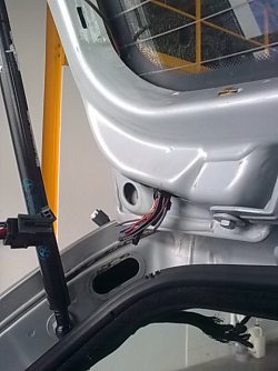

Stecker lösen und das Kabel so weit wie möglich nach unten ziehen. Die defekten und schlecht geflickten Stellen habe ich großzügig abgeschnitten.
Alle Kabel durch die Gummitülle durchziehen. Wie beschrieben eine b: - Arbeit! Habe ein passendes Kundstoffrohr genommen und es später aufgezwickt. Einfach probieren und ärgern:a
Nun nur die beigelegten Kabel mit einer guten (!) Kabelzange nach Anleitung verbinden.

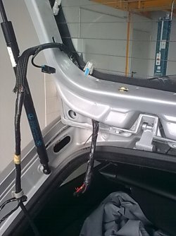

Kabelbaum wieder nach oben durchziehen und die Quetschhülsen verstauen. Geht eng zu, daher von Anfang an die defekten Kabelteile konsequent reduzieren! Schafft Platz im Hohlraum!:)
An der C-Säule im Innenraum hat es dagegen genug Platz um die anderen Kabelenden zu verstauen.
Kann leider keine weiteren Bilder mehr hochladen (Speicherplatz?). Die gezeigten Bilder sollten aber den Arbeitsumfang verdeutlichen.
Für die Arbeit habe ich 4h inkl. Kauf einer Kabelzange benötigt. Der Kabelsatz schlägt mit ca. 45€ zu Buche.

solange alles funktioniert würde ich nichts unternehmen, vielleicht mal die Gummitülle zurückschieben und nachschauen. Auf jeden Fall würde ich den Kabelsatz kaufen und hinlegen.
Bei meinem Coupe EZ 06.2001 begann es vor ca. 2 Jahren mit der heizbaren Heckscheibe, die ging nicht mehr. Vor ca. 5 Monaten fiel die Zentralverriegelung der Heckklappe und der Heckwischer aus. Seit 4 Wochen geht auch das dritte Bremslicht nicht mehr!
Nun bist Du drann, ...
Gruß Heiner
Prima, herzlichen Dank für die Einschätzung. Ich habe bereits schon unter der Gummitülle nachgeschaut und es war noch nichts von aufgescheuerten Kabeln zu sehen.
