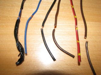

bei mir waren übrigens drei der 2,5² leitungen bereits durchgebrochen ...
besser ist es vorab mal zu schauen was wirklich an kabelquerschnitten verlegt ist

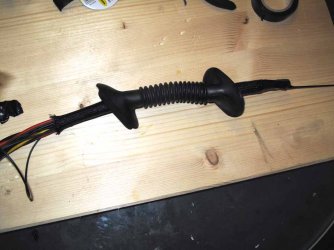

... nachdem ich das ganze heute auch hinter mir habe nur ein kurzer hinweis ... wer sich nur mit 2,5² und 1,5² leitungen eindeckt bekommt ein ganz nettes problemchen mit dem volumen, welches durch die kabeltülle muss ... ein großteil der steuerleitungen ist nämlich nur 0,75² bzw. 1² .......danke für die schnelle Info.
