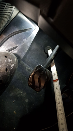

Habe beide M Sitze, im QP mechanisch und im Roadster elektr. Wo und wie müsste ich messen, um einen Rferenzwert zu erzielen?
Sitz hinten, unten, dann Vorderkante zum Bremspedal?
Alles andere könnte unterschuiedlich sein von QP zum Roadster.
Mach dann doch bitte einmal Fotos wie du gemessen hast. Ich kann dann bei meinem Roadster auch mal nachmessen...

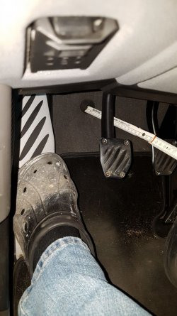

Also, Sitz zurück, ganz unten und Lehne in aufrechter Position, nicht nach vorn geneigt. So, dass ich bis zum Endanschlag hinten fahren kann. Krümmeltasche ganz ausgezogen, Mitte vordere Sitzkante.
QP, mechanische M Sitze :
Roadster elektrische M Sitze, selber Anschlagpunkt an der Vorderwand, selbige Sitzstellung

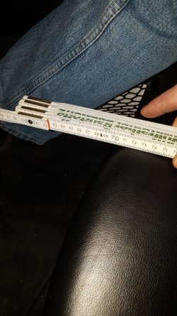

WhatsApp Image 2019-10-14 at 09.38.09.jpegHier muss der Wert nochmal von mir korrigiert werden, es sind ca 2cm weniger als angegeben (Krümmeltasche war doch nicht ganz raus)Ergo ca 74cm
Der mechanische Sitz geht aber gefühlt weiter runter. Da mir aber nach oben, zur Messung der tatsächleichen Höhe keine identischen Anschlagspukte im QP zum Roadster habe ist eben nur gefühlt.
Erspart mir bitte Kommentare zu meinen Sicherheitsschuhen und dem Zustand des Teppichs, ich fahre (nicht mit den Schlappen) und putze nicht nur 8-)
Zur Höhe könntest du doch Abstand Polster zum Boden messen oder? Der Teppich müsste bei QP und Roadster doch die gleiche Höhe haben
