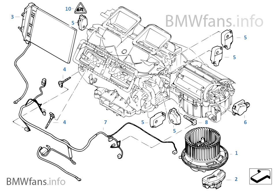

In den Kaufunterlagen sollte die Ausstattungsliste mit dabei sein. Dort werden Serien- und Sonderausstattung aufgeführt.
Unter bimmer.work : VIN Decoder for BMW kann man seine Fahrgestellnummer eingeben und sich diese Liste auch nochmal anschauen
Es gibt beim Benziner keinen elektrischen Zuheizer...
...bei den Dieseln der Baureihe E90 ist der Zuheizer natürlich verbaut:
Beim E89 ist da nichts...

Ich muß mich korrigieren! 🤪 Es gibt dann doch EINEN Benzin-Motor, bei dem dieser elektrische Zuheizer verbaut wurde...
Die M3 der E9x-Baureihe hat also auch genau diesen verbaut:
Wie aber bereits erwähnt, ist bei anderen Benzinern, insbesondere dem hier angesprochenen E89, dieser Zuheizer nicht verbaut...

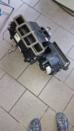

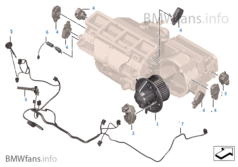

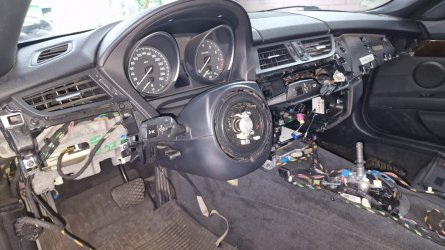

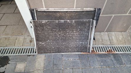

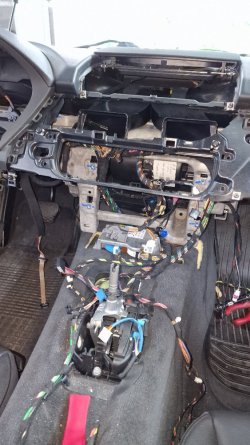

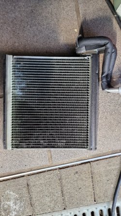

Der "elektronische" Geruch wurde vom Kältemittel in Verbindung mit dem im Klimaanlagenkreislauf vorhandenen Öl verursacht. Nach einer genaueren Inspektion mit einer Endoskop Kamera konnte ich eine Undichtigkeit am Verdampfer der Klimaanlage ausmachen. Also Armaturenbrett ausbauen, Gebläsekasten ausbauen und zerlegen, Verdampfer austauschen und dann alles wieder zusammenbauen. Eigentlich soll der Verdampfer nicht kaputt gehen, normalerweise ist ehr der Klimaakühler das Problem. Um eine weitere undichtigkeit in dem Bereich vorzubeugen habe ich anschließend den Klimaakühler gleich mitgetauscht und weil ich gerade dabei war habe ich auch den Kühler ersetzt. Anschließend nur noch die Klimaanlage befüllen lassen und jetzt läuft alles wieder wie es soll 😁.

Du baust einfach so den Gebläsekasten aus und warnst uns nicht vor???
Hast du zufällig einen Blick auf den Ablaufschlauch für das Kondenswasser geworfen?
Es gibt ein Problem mit Wasser im Fußraum, das wir hier beschrieben haben:
Hast du das komplette Armaturenbrett ausgebaut oder nur soweit, wie es auf den Fotos zu sehen ist? Sprich: nur die unteren Verkleidungen und das Oberteil blieb drin?
