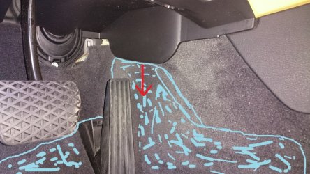

Mein Fahrerfussraum ist im Bereich des Gaspedals bis zur Bremse durchgenäßt.
Da ich jedes mal, wenn ich das Auto abstelle, die Fussmatten sauber mache, konnte ich den naßen Boden bemerken.
Ich hatte heute eine Strecke von Hagen bis Roermond ( Niederlande) und zurück.
Nach dem Abstellen: Ich bin mit der Hand langsam an der kompletten Fussraum Verkleidung gegangen und siehe da...
Die Feuchtigkeit kommt aus diesem Bereich (roter Pfeil) und geht dann in den Boden.
Was könnte denn hier die Ursache sein ?
Bin Morgen direkt bei BMW aber ohne etwas Vorwissen, hat man ja heutzutage nur noch Probleme oder wird abgewimmelt.
Beim E85 würde ich sagen Wärmetauscher Klimanalge bzw. Ablauf Kondenswasser.
Beim E89 weiß ich (noch nicht) wie es da verbaut ist.

Wenn es der Wärmetauscher ist, solltest Du es daran merken, dass das austretende Wasser warm ist.
Außerdem würdest Du einen Kühlwasserverlust feststellen.
Ich würde die Ursache eher bei der Ableitung des Kondenswassers der Klimaanlage vermuten, ohne es jedoch genau zu wissen.
Beides schon bei anderen Fahrzeugen gehabt..
Jedoch wäre ich zuversichtlich, dass Dein BMW Autohaus die Ursache findet. Der E89 ist ja nun schon ein paar Jahre auf dem Markt ...
Sehr wichtig ist jedoch, dass Du den Wagen nach der Reparatur gut austrocknest.
Sonst bekommst Du ein Fäulnisproblem und Gerüche in das Fahrzeug, die Du unter Umständen nicht mehr heraus bekommst.

Dieses Problem mit dem Wasser hatte an der exakt gleichen Stelle auch unser Cayenne, dort war der Ablauf fürs Kondenswasser der Klima dicht. Kollege hatte es im Audi A8 auch, ist wohl ein grundlegendes Problem in der Konstruktion des Ablaufs mehrerer Hersteller.

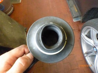

Nachdem mein Zetti 8 Monate jung Feuchtigkeit im Beifahrerfußraum hatte wurde nach 4 tägigen Klinikaufenhalt der Fehler beseitigt. ein falsch montierter Kondensat Ablauf wurde von meinem BMW Händler erneuert. (Dank an meinen BMW Händler der Toparbeit abgeliefert hat keine Kratzer kein Knarzen im Armaturenbrett .) Und es ist kein kleiner Eingriff.K800_P1050946.JPG
