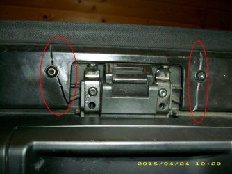

Arretiert wird das Handverdeck an dem gleichen Fanghaken wie beim Automatischen, man muss es nur mit leichtem schwung nach hinten werfen und vielleicht noch mal kurz nach drücken bis es hörbar einrastet, gelöst wird es über einen Mechanischen Taster unterhalb des Fanghakens, zwischen Fanghaken und Ablagefach Entriegelung. Drauf drücken, die Arretierung löst und dann Dach nach vorne ziehen.
P.S. das Gegenstück im Verdeck des Fanghakens ist mir mal kaputt gegangen (natürlich am ersten Urlaubs Tag) Hätte ich damals gewusst wie einfach das Teil zu reparieren ist hätte ich mir viel Geld Zeit und Nerven sparen können.
