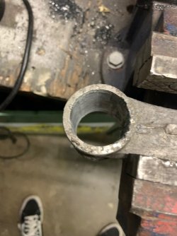

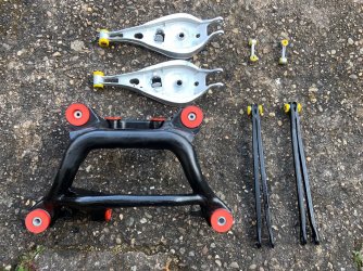

Das sind auch keine reinen Gummilager wie die meisten sich das vorstellen und erst recht keine weichen Gummilager. Die sind noch mit Stahleinsätzen und knallhart. Da kann man schon was steifes einbauen.
Ja, ich weiß. Hab sie ja, wie du oben siehst, in alle Einzelteile zerlegt bevor sie raus kamen :D
Müsste Alu sein, zumindest von den Spähnen her. Aber hast Recht. Denke auch und der E85 hat ja keine Probleme mit ausreißenden Hinterachsen. Da sollte das gehen
Vorne dann die Uniball von M rein. Dann sollte das passen.

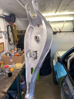

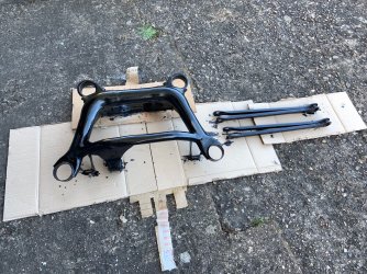

Was hast du für Lacke verwendet?
Brantho Korrux für den Träger und die unteren Querlenker. Damit haben wir bei der E36 Hinterachse vom Kumpel schon gute Erfahrungen gemacht. Vorarbeit dazu war mit der Drahtbürste auf der Flex den Rost grob anschleifen und mit Phosphorsäure als Rostumwandler behandelt. Danach dann entfettet und mit der Farbe gestrichen. Sprühen war mir zuviel Aufwand, gerade weil die Farbe auch von der Substanz wie Unterbodenschutz/Gummi wird und danach dann alles reinigen war mir zu aufwendig. Die Farbe braucht allerdings auch ein paar Tage bis die Teile stapelbar sind.
Die oberen Querlenker habe ich nur mit der Drahtbürste kurz geschliffen, dann haben die direkt wieder geglänzt und dann mit Klarlack versiegelt. Du kannst auch Felgenspray Silber nehmen. Das trifft den Farbton der Querlenker/Koppelstangen zu 99%.

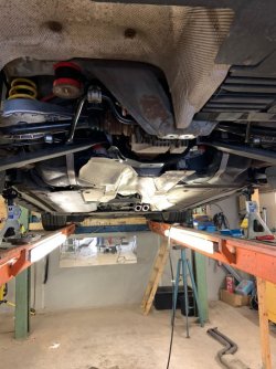

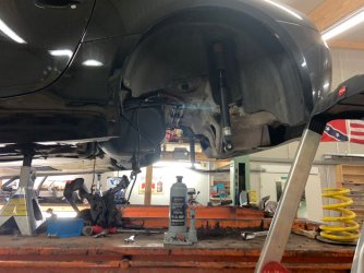

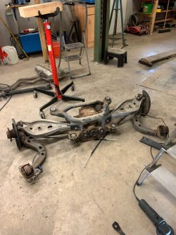

So, die neue Hinterachse ist drin.
Knapp 16 Stunden haben wir gebraucht:
6h um die alte auszubauen
2h zum Umbauen
2h Pause
6h um die neue einzubauen
Am meisten haben die Handbremsseile genervt. Der automatische Spanner an der Handbremse war komplett ungängig, weswegen wir die Seile an der Bremstrommel aushängen wollten. Nachdem der ganze Kram ausgebaut war und auch festhing, hat sich der Spanner dann überreden lassen. Danach ging es schnell.
Ansonsten sind, wie gedacht, alle Auspuffschrauben abgerissen. Aber besser als dass sie rund werden. Die Stehbolzen konnten wir dann einfach mit dem Brenner glühend machen und rausschlagen.

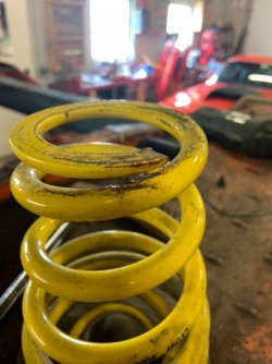

Was mich etwas stört ist, dass die Federn des ST X bereits nach <20tkm rosten, weil sie auch bei moderater Tieferlegung auf Block gehen mit der ersten Windung und die Stoßdämpfer bereits leicht schwitzen. Das ist nicht unbedingt die Qualität, die ich von KW erwarte. Grundsätzlich würde ich aber eh nicht mehr zum ST X greifen. Mit meinem Bilstein (die, die man nicht nennen darf) B16 war ich im MX5 deutlich zufriedener, leider hat ja dort die Qualität die letzten Jahre stark nachgelassen.
Positiv ist, dass wirklich nur die Achsteile Rost hatten (die neuen ja nicht mehr). Die Karosserie selbst ist komplett rostfrei und somit eine solide Basis, um mit der neuen Hinterachse noch etwas Spaß zu haben :D
Heutiger Stand ist, dass ich Muskelkater an jeder Stelle habe, aber es war die Arbeit wert. Der Wagen liegt deutlich besser und die alten Lager waren richtig verschlissen. Besonders die Uniball-Lager am Achsschenkel sowie die Diff-Lager. Die Tonnenlager sahen noch okay aus, aber mit dem Schraubenzieher merkte man auch deutlich, wie ausgenudelt sie sind.

Das mit den Federn, das hast du bei jeder Feder, was soll auch anderes passieren wenn so eine Feder arbeitet ? Das mit den ST Fahrwerken, bzw dessen Dämpfern hinten ist bekannt, es gab mal eine Marge an Dämpfern die Fehlerbehaftet waren, gerade am Anfang der Serie. Betrifft aber nur die ST X Serie, ab XA sind es ja andere Dämpfer. Ärgerlich ist es natürlich trotzdem.
Wenn man die Achse so am Boden sieht wirkt es regelrecht Easy, am Ende sind es ja wirklich nur 6 Schrauben ;) täuscht natürlich vom Aufwand her gewaltig.
Bin gerade mal raus gegangen und habe nachgesehen. Bei meinen Dämpfern ist alles noch trocken.

Meine sind auch erst knapp 2 Jahre alt. Also nicht mehr unbedingt erste Serie. Etwas schwitzen ist ja auch normal, aber trotzdem hats ein Geschmäckle bei dem Preis. Ist jetzt nicht unbedingt ein TA Technix für 200€ aus Ebay :D

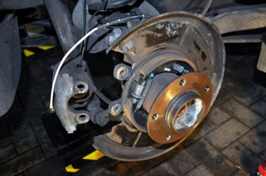

So, heute noch die Bremsen hinten neu gemacht. Die Handbremsbeläge waren blank und noch die Ersten. Die Scheiben sind auch orig. BMW gewesen, aber müssten bei 200tkm ja schon der 2. Satz sein.

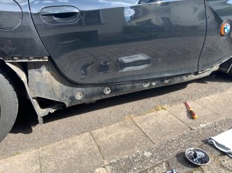

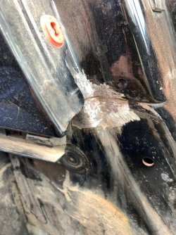

Nachdem die Hinterachse jetzt in gutem Zustand ist und die ersten 500km geschafft hat, stand noch die letzte "große" Baustelle an: Rost am Schweller
Ich habe mit dem Schlimmsten gerechnet, besonders nachdem es letzten Winter erst unter der Plastikverkleidung war und nun schon im Einstiegsbereich zu sehen war. Zum Glück bestätigte sich mein Verdacht nicht und der Rost kam NICHT von Innen. Was mir gut gefällt ist, dass der E85 einige Stopfen im Schweller hat, somit kann man gut reinschauen. Ich habe auch nochmal getastet und innen keinen Rost gespürt. Alles war noch schön von einem Film Hohlraumversiegelung umhüllt. So soll es sein.
Somit konnte ich den Rost mit Flex und Dremel abschleifen, behandeln und einen sauberen Lackaufbau machen inkl Rostschutz. Im Endergebnis sieht man nicht mehr, dass da jemals was war.
Jetzt muss noch die Dichtlippe des Seitenschweller mit Silikon sauber angesetzt werden (mache ich erst, wenn der Lack richtig durchgetrocknet ist) und dann ist wieder alles perfekt. Und ja, ich habe die Change verpasst direkt Aeroschweller zu montieren :whistle:
2020-07-14 09.09.32.jpg2020-07-14 09.09.28.jpg2020-07-14 09.09.26.jpg2020-07-14 09.09.18.jpg
Dafür hast du sicher den Kotflügel hinten rechts abgenommen, oder? Wie war die demontage?
Woraus besteht dein Lackaufbau?
Demontage ist bescheiden, weil die Schraube an der Unterseite des Kotflügels (nähe Schwellerhalter) verdammt fest sitzt :D
Bei mir hat aber gereicht den Kotflügel anzuheben, da der Rost nur an der Stoßkante der beiden Bleche saß und ich mit Dremel und Lack von unten gut dran kam.
Entrosten mechanisch und mit Fertan
Entfetten
Grundierung (die für blankes Blech geeignet ist) + Füller
Decklack
Bzw. an verdeckten Stellen Rostschutzfarbe für Boote. Die wird Gummiartig wie Unterbodenschutz und damit habe ich gute Erfahrungen am Mazda und E36 gemacht. Hab mich dazu entschieden, weil der Schweller selbst auch mit einer Gummiartigen Farbe/Unterbodenschutz geschützt ist.

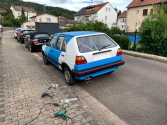

Und da ja der Tag 24h hat, habe ich auch mal noch am Golf weiter gemacht. Die Folierung ist jetzt fertig. Als nächstes kommen die Aufkleber (VW, Sponsoren) und dann gehts in der Winterpause an die Technik. Vermutlich werden die Sitze nochmal getauscht, so dass wir 6 Punkt Gurte fahren können. Dann noch neue Felgen und die Kiste kann endlich zum Tüv/DMSB für den Wagenpass:
