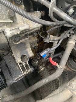

So heute habe ich endlich die Ölfilter-Gehäuse Dichtung und gleich den Ölfilter getauscht. Was eine miese Arbeit... Aber nach 3,5h war alles überstanden und er sollte dicht sein. Da lagen locker 1000ml Öl im Motorraum verteilt.
Als nächstes Öl Wechsel und VDD. Wenn ich Lust habe mache ich die VANOS Ringe mit. Die liegen eh schon drei Jahre hier rum.

Das steht bei mir auch noch an. Dichtung liegt schon hier. Mein Motorraum sieht aber, soweit ich das beurteilen kann, noch net ganz so extrem aus wie bei dir. Denk da lungern so 500ml rum, um beim Vergleich zu bleiben. 😆
Hast die beiden Dichtungen für den Schlauch zur Vanos auch gemacht?
Von welchem Rückschlagventil sprecht ihr da?
Das im Ölfiltergehäuse
Ich bin auch über ein Jahr damit herum gefahren und der Liter ist nicht übertrieben. Also 1l habe ich bestimmt nachgefüllt :D
Die beiden Dichtungen habe ich nicht gemacht. Ich denke an Kupferringen geht erstmal nichts kaputt. Ich habe den Schlauch auch vorne gelöst und nicht hinten am Gehäuse.
Die Dichtung des Ölfiltergehäuses ist aber richtig porös und hart gewesen. Da wurde es höchste Zeit
