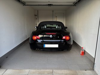

Mal etwas erfreulicheres:
Ich habe die letzte Woche den Wagen komplett aufbereitet und Keramikversiegelt. Im Einzelnen war das:
Waschen, Kneten, 3 Poliergänge mit Menzerna (Heavy Cut, Medium Cut, Polish), dann Entfetten und die Keramikversiegelung.
Während der Standzeit habe ich dann die Plastikteile noch aufbereitet und wieder schwarz bekommen mit der bekannten Methode: Schmutzradierer, Entfetten und dann mit Koch Chemie Plast Star (Silikonfrei) drüber. Danach habe ich auch die Teile noch versiegelt.
Die Scheiben habe ich dann nochmal richtig gesäubert, auspoliert und mit Rain X versiegelt. Rain X ist immer noch die Pest in der Verarbeitung, aber wenn man mit einer Kontrolllampe drauf leuchtet und so alle Streifen erwischt, bekommt man sie auch gut auspoliert.
Das Verdeck habe ich auch einmal komplett gereinigt und gebürstet, wodurch es wieder mehr Farbe bekommen hat.
Achso und den Windlauf hatte ich vor einigen Wochen schon mit der Gummilippe repariert. Fällt auch gar nicht mehr so auf, seit er nicht mehr ausgegraut ist.
