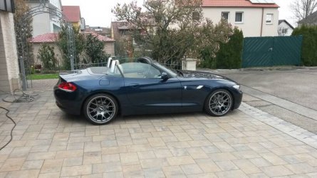

Ich fahr die bbs ch-r in titan matt auf tiefseeblauen e89. Sieht dann so aus

Also 19 Zoll ohne den BBS Schutzring ist echt frustrierend. Ich hab schon den 2. Ring nachgerüstet und alles ist jetzt wieder wie neu! Die ch-r sind meines Erachtens perfekt.
