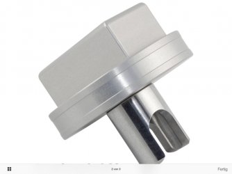

Habe mir jetzt den ATU LowProfile gekauft und Adapter für die Auflage von Kienau.
Werde am Roadster gelegentlich den Sommerradsatz wechseln :)

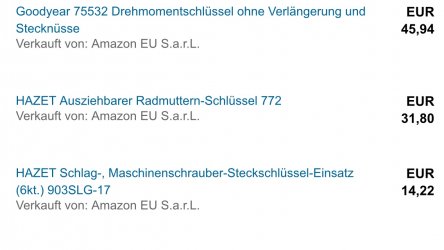

Jetzt habe ich das hier noch gefunden:
eigentlich perfekt, aber mit 60,- Euro steht das weder im Verhältnis zur technischen Leistung noch zum Kaufpreis des Wagenhebers.
Gibt's so ein Teil auch in günstig ? ? ?
