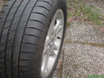

Ein Grund weshalb ich mich für den Goodyear Efficient Grip Performance entschieden habe war das niedrige Gewicht. Der wiegt 1-2 kg weniger als der Hankook.;) Die paar € mehr lohnen sich auf alle Fälle.

Kannst du mir sagen, ob die Goodyear EfficientGrip Performance eine Felgenschutzleiste haben? (Die Herstellerseite spricht davon, aber bildlich hab ich nichts gefunden)
Auf den Bildern sonst im Netz finde ich auch nichts. Vielleicht kannst du ja auch ein Foto von deinen posten?

Felgenschutzleiste weiß ich nicht genau,aber durch die relative Breite der Reifen stehen sie deutlich über der Felge(Breite 7 Zoll),so dass die Gefahr eines Bordsteinkontaktes minimal ist.

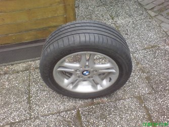

Foto kann ich frühestens Samstag machen,da hol ich die Reifen vom Freundlichen ab.
Eben genau das Optische würde mich interessieren...Bilder wären super...warten tu ich da gern...
Mir gehts darum, ob die Reifen nun eher "rund" oder "flacher" in der Flanke wirken...
Die jetzigen Bridgestone wirken mit der Felgenschutzleiste flacher, da sich der Reifen nicht so rund aus dem Felgenhorn hervorwölbt...(das ist blöd zu erklären, aber ich hoffe halbwegs verständlich)...
Also die Reifen ziehen sich definitiv "rund",d.h. vom Felgenhorn aus gehen sie erst mal in die Breite. Ich würde mal sagen im Vergleich zu den Hankooks sind die 1cm breiter. Ich mach Samstag oder Sonntag mal Fotos,allerdings ohne Auto da dort im April Styling 29 Felgen draufkommen. An Bildern mit Auto könnte ich dir nur meinen E30 anbieten,dort hab die gleichen Reifen in 205/55 15 drauf.
Wenn du die Reifen in 225/50 16 hast, wären mir die Bilder davon am liebsten...

Hab die reine Lauffläche nicht nachgemessen,die breiteste Stelle ist wohl in der Mitte zwischen Lauffläche und Felge. Samstag mach ich die Fotos,muss eh mittags auf meine Tochter aufpassen.

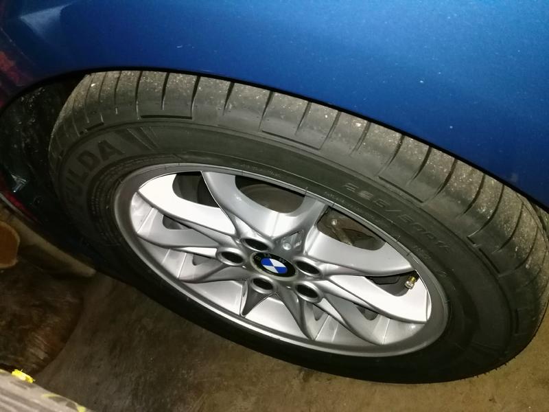

Mit dem Fulda habe ich - für meinen Eindruck - genau das erreicht was ich wollte, nämlich einen etwas eckiger bauenden Reifen im Bereich Flanke-Lauffläche, der an der breitesten Stelle nicht viel breiter ist als die Felge selbst. Eine Felgenschutzleise sollte er auch haben.
Anbei die Bilder.
Vielleicht ist es jemand eine Hilfe, wenn er ähnliche Wünsche hat wie ich.
