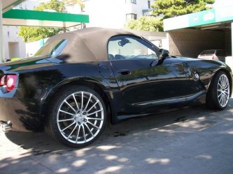

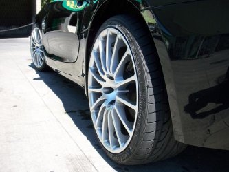

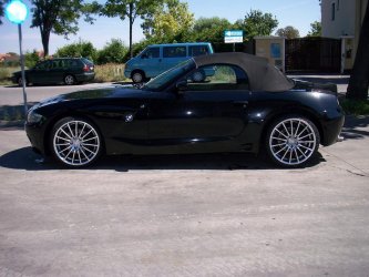

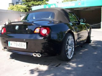

Angefangen hat es damit, dass ich bei ebay einen brandneuen Radsatz Breyton Race GT ersteigert habe.
VA 8,5 J x 19" ET35 mit Fabriksneuen Dunlop Sportmaxx 235/35/19
HA 9,5 J x 19" ET35 ebenfalls mit neuen Sportmaxx 265/30/19
Nun ja, die Räder sind heute angekommen und natürlich habe ich sie gleich montiert und probe gefahren (ca. 100km). Nach all den Beiträgen hier im Forum über schlechteren Komfort und auch über erheblichen Leistungsverlust, kann ich all diese negativen Dinge zum Glück nicht bestätigen.
Ich hatte ja bisher die 108er mit RFT drauf und doch etwa 5000km mit denen abgespult.
Zunächst ist das Auto wesentlich spurstabiler und läuft keinen Spurrillen mehr nach (bzw. nur ganz minimal) - ich muss sagen das ist ein ganz neues und vor allem auch sichereres und entspannteres Fahrgefühl, alleine deswegen hätte sich die Investition schon gelohnt.
Aber nun zu dem viel diskutierten Leistungsverlust, ich spüre davon rein gar nichts. Ich traue es mich ja fast nicht zu sagen, aber mir kommt er sogar spritziger vor, naja ist wahrscheinlich nur Einbildung aber schlechter als mit den 108er geht er auf keinen Fall. Ich habe ihn auch kurz auf der AB bis 200 hochgezogen, gut ich habe ja jetzt die Zeiten nicht gestoppt, aber auch hier genauso agil wie vorher.
Ach ja, ich habe die Räder vor dem Montieren gewogen. Ein Hinterrad wiegt komplett 25,8kg, ein Hinterrad von den 108ern wiegt 24,6kg.
Das ist aber noch nicht alles, der Reifen ist auch leiser als dieser RFT Gummi und um nichts härter im abrollen. Der Innenraum macht deutlich weniger Geräusche und das steigert den Komfort nicht unerheblich.
Last but not Least dann noch die sensationelle Optik!! Na ja, er wird dann noch nächste Woche tiefer gelegt, momentan ist er schon deutlich zu hoch. Wenn ihr wollt kann ich ja dann Fotos posten
In Summe war es für mich die absolut Beste Entscheidung!
