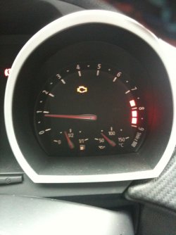

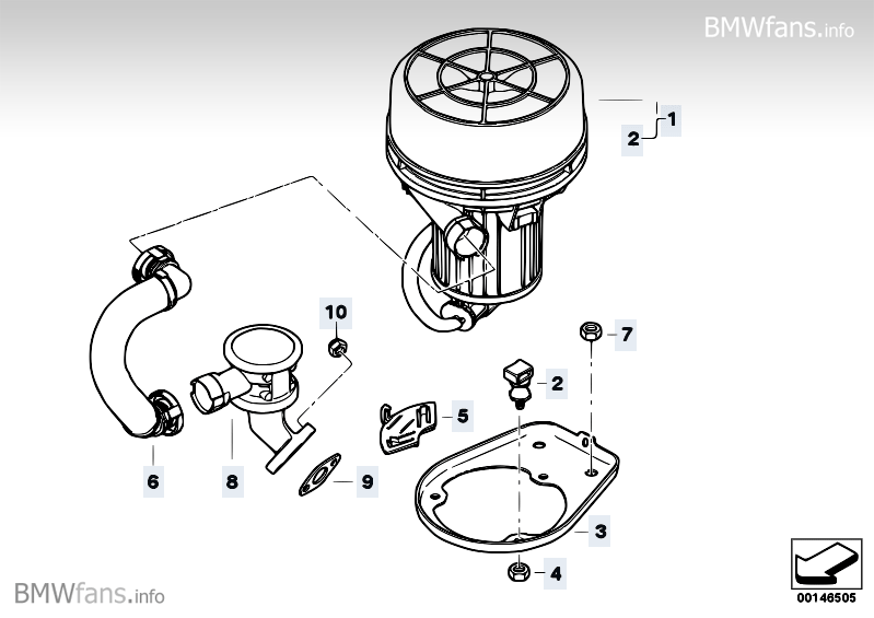

Bei mir leuchtete die anfangs auch häufiger orange auf. Ursache dafür war die unten gezeigt Luftpumpe[1], die ihrer Funktion nicht nachkam. Offenbar ist die durch die lange Standzeit des Wagens etwa schwergängig geworden. Nach nun praktisch täglicher Nutzung des Wagens taucht das Problem nicht mehr auf.
Lt. BMW ist es i.o. mit "klemmender" Pumpe durch die Gegend zu gondeln, da diese nur für den Kaltlauf benötigt wird um den Kat schneller auf Temperatur zu bringen (vmtl. mit überfettem Gemisch) . Andererseits werden so die Abgaswerte nicht mehr errreicht und daher sollte mittelfristig das Problem behoben werden.
Emission control-air pump - BMW parts catalog
