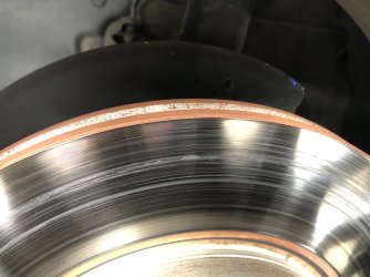

Hi,
komme gerade von der Nordschleife und habe nicht mal eine ganze Runde geschafft.
Ab Adenauer Forst hat das Lenkrad beim Bremsen vibriert und die Bremsleistung war unterirdisch.
Montiert waren seit 10tkm Zimmermann Bremsscheiben.
So sehen die Bremsscheiben nach der Runde aus:
Gibt es Scheiben und Beläge, die Ihr empfehlen könnt?
Leider kann ich an der Bremsalge nichts ändern. Ist ziemlich aufwendig und Teuer in der Schweiz.
Ich will einfach eine Runde auf de Nordschleife ohne Probleme schaffen.

In der Schweiz würde ich wohl tatsächlich ausnahmsweise auf die SI-Anlage umbauen OHNE das Ganze in die Papiere eintragen zu lassen...
Die Compound Bremsscheiben sind so auffällig, das fällt bei der MFK 100%ig auf.
Ich musste damals sogar für eintragungsfreie Brembo MAX (bei einem A3) einen Nachweis bringen. Dann war es mit der Abnahme aber problemlos. Die Scheiben wurden halt in die Papiere aufgenommen.
Die normale Si-Bremse sollte problemlos unter dem Radar durchgehen, da sie original aussieht.
Nur eben diese speziellen Scheiben werden bei der MFK ganz sicher auffallen...
Musst dir halt Papiere von BMW besorgen und das ganze vorab mit deiner Kontrollbehörde abklären.
Meinst du die Compound-Bremsscheiben?
Muss da was angepasst werden?
Was MFK dazu?
Wenn du den 3,0i fährst nur vorne die Sättel samt Halter und halt die Compoundscheiben.
Stahlflex Bremsschläuche sind zu empfehlen und mit einer Bremsenbelüftung verbesserst du die Situation nochmal zusätzlich!

Man kann auch mit der originalen Bremse NOS fahren. Habe ich selbst schon ein paarmal gemacht.
In meinem Fall die normalen ATE Scheiben und Beläge vorn und hinten.
Da verzieht sich nix, allerdings verschleißen die extrem schnell (vorn UND hinten).
Jetzt habe ich ATE Scheiben und Ferodo DS2500 Beläge, die sind viel besser, auch im Alltag.
Was auf der NOS sehr viel ausmacht beim Bremsenverschleiß ist die Streckenkenntnis.
Wenn man die Strecke nicht kennt, wird die Bremse wesentlich mehr beansprucht.
