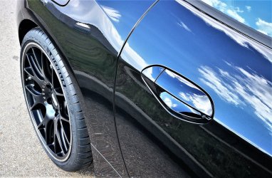

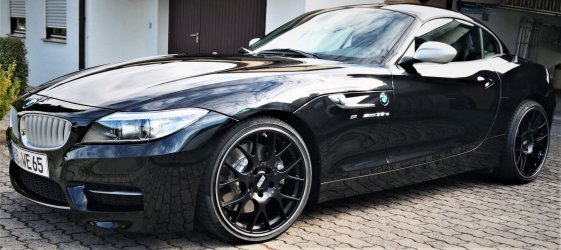

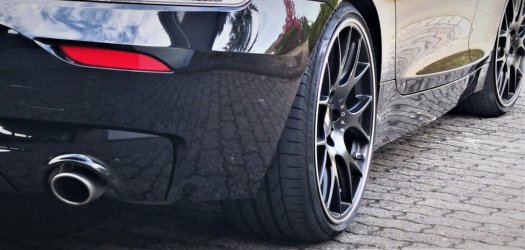

BBS CH-R in mattschwarz VA: CH104 - 8,5 x 19 ET32 225/35 R19 88Y HA: CH106 - 9,5 x 19 ET35 255/30 R19 91Y

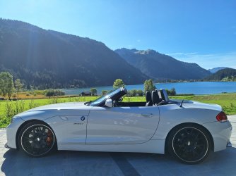

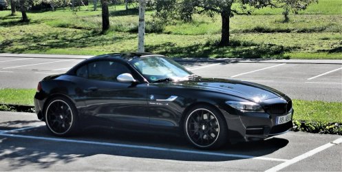

Und das mit den gezogenen Reifen da stimme ich zu das sieht dann so aus
z.B. bei RFT Reifen wie Pirelli P-ZERO das würde ich nicht mehr wollen.
Besser keine RFT-Reifen nehmen.

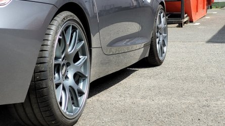

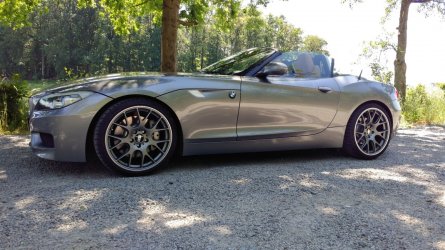

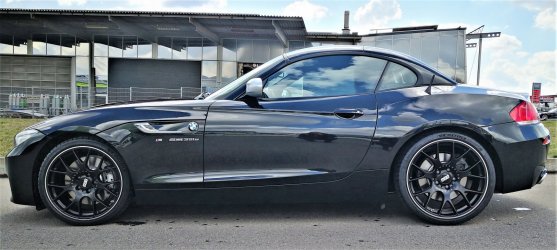

Die CH-R in der gefragten Spezifikation mit EIBACH B12 PRO KIT, Schmickler Abstimmung und 2 x 10mm Distanzscheiben, wie im Gutachten gefordert, auf der VA.
Keine Nacharbeit notwendig.
Die Flanken der PS4S ziehen sich wohl wegen der breiten Bauweise nicht zu sehr.
Distanzscheiben vorne habe ich auch gemäß Gutachten montiert. Nach der Eintragung habe ich wieder auf die originale Radhausschale zurück gerüstet. Bis heute keine Schleifspuren. Ich hatte bei der Eintragung eine kurze Diskussion angefangen, das die eingebrachte Zuladung deutlich über der zulässigen liegt aber das dann abgebrochen und bin den Wünschen der Prüfingenieure gefolgt :) :-). Hat sie immerhin einen Zollstock gekostet. Den hat es zerlegt als sie damit die Freigängigkeit prüfen wollten. Laut den Ingenieuren steht in deren Datenbank, dass Achse 1 (vorne) problemlos, bei Beachtung des Gutachtens, ist, während bei Achse 2 (hinten) es schon mal eng werden kann. Ich fahre die Schmickler Version mit -1,9° Sturz hinten. Eibach 11-20-019-01-HA und H&R Stabi hart.
