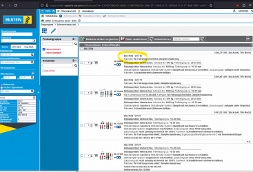

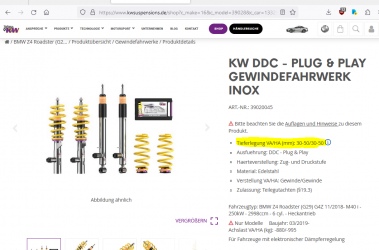

Hallo Zusammen,
bin gerade dabei mal zu schauen, welches Fahrwerk in mein Z4 soll. Nun bin ich auf das BILSTEIN - EVO SE gestoßen. Hat da jemand schon Erfahrung mit?
Was mir gefällt ist, dass man den Schalter für Comfort und Sport behalten kann. Das könnte man auch mit dem KW DCC aber das würde bedeuten das der Wagen mindestens 30mm tiefer kommt. Bin mir nicht sicher ob das nicht zu tief ist.
Das wäre bei Bilstein anders. Hier hätte man vorne 20-35 mm und hinten 10-35 mm
Hab generell hier zumindest keinen Gefunden der ein Bilstein Fahrwerk fährt. Alles kauft nur KW…

so wie ich das verstehe ist fü den Z4 mindesten 30mm bis 50mm... Also nichts mit so wie ich das exakt möchte. sonst wüden die ja angeben 0-50 mm

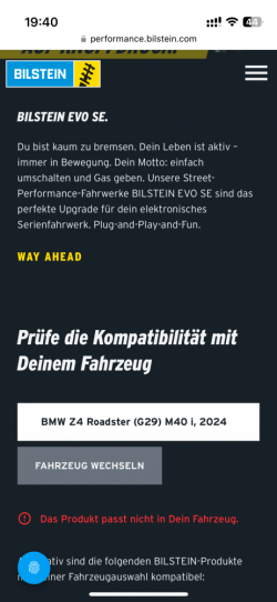

Gibt es das Bilstein EVO SE denn inzwischen für den G29?
