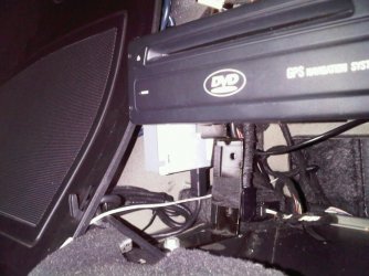

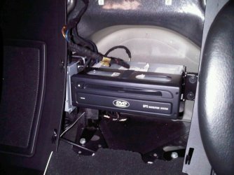

Und wo hast du die beiden Kompnenten verstaut?
Hinten neben der Ablagebox zwischen den Sitzen, unter der Verkleidung. Siehe die Bilder.
Das KCA kannst Du wunderbar am Halter für das Navilaufwerk befestigen (der silberne Kasten links). Ich habe 2 fette Kabelbinder genommen. Passt & hält. Das IV wurde mit Vlies eingekleidet und liegt darunter....(oberes Bild)
