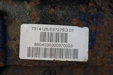

Bei deinem 3.0i sollte meines Wissens ein 3,07er 188k Diff verbaut sein, da würde dann ein 3,23er aus einem 3.0si (Roadster), ein 3,39er aus einem 2.5si oder ein 2,46er aus einem 3.0si (Coupé) in Frage kommen.
Du kannst natürlich auch wieder ein 3,07er nehmen oder theoretisch auch eines, das nicht aus eine E85/E86 stammt, da ist zwar dann vermutlich kein Kühldeckel drauf, aber funktionieren würd das sicher auch.
