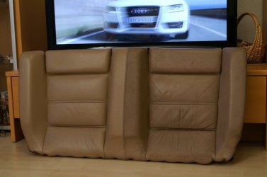

Hier eine völlig versiffte "Hunderückbank" aus einem E30 Cabrio die ich anno dazumal zur Demonstration mit ColourLock halb aufgearbeitet habe.
In Punkto Langlebigkeit ist das zweistufige Ledermax-System (ebend Farbe und TopCoat...also quasi "Klarlack") erwiesen besser.

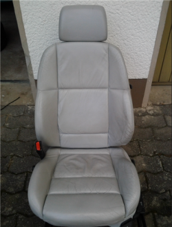

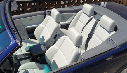

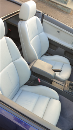

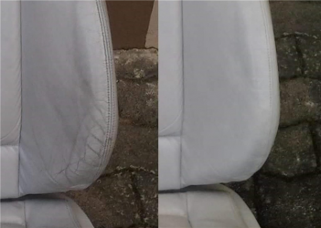

Da kann ich nur zustimmen. Hab auch fast 2 Jahrzehnte an diversen Cabrios das Leder mindestens 1x jährlich mit den Produkten von Lederzentrum.de gepflegt und war mit den ganzen Produkten sehr zufrieden. Am krassesten sah man was das ausmachen kann bei der Causalgrauen Lederausstattung in meinem E36 Cabrio. Erstes Bild nach dem Kauf im Jahr 2012, völlig runtergerockt, und nach der Aufarbeitung. Bin aber auch froh, dass ich mir die Arbeit mit der Pure Impuls Ausstattung jetzt nicht mehr antun muss. Da gingen jedesmal 2 ganze Tage für drauf und nach paar Jahren machte das keinen Spaß mehr, auch wenn das Ergebnis schon immer Freue machte.
