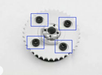

Beim Nockenwellenversteller Auslassseite, waren ALLE 4 Schrauben auf der Rückseite des Verstellers locker. Konnte man mit der Hand rausdrehen. Zum Glück waren sie noch nicht in den Motor gefallen. Damit konnte sich die Nockenwelle innerhalb ein paar Grad frei und unabhängig vom Zahnrad des Versteller drehen. Da die ganze Apparatur durch die losen Schrauben auch undicht war, konnten sich die Kammern im inneren des Verstellers natürlich auch nicht mehr mit Öldruck / Öl füllen und damit war die Vanos Auslassseite mechanisch platt. Hab mal ein Bild angehangen (Musterbild).

Ich kann nur jedem empfehlen, beim nächsten Kopfdeckel-Dichtungswechsel sich die Nockenwellenversteller mal genau anzuschauen. Die sind ideal zugänglich, direkt vorne am Motor oben. Die scheinen wirklich nur durch diese 4 Schrauben zusammen gehalten zu werden.
