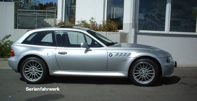

Ich fahre seit 3 Jahren mein Serienfahrwerk und bin zufrieden!!!
Andere Fahrwerke sind auch sehr gut, vor allem weil die Hinterachse dann stabiler ist bzw. zu sein scheint. Um das definitv zu sagen, bin ich doch zu wenig km in "getunten" Coupés gefahren.
Mit dem Serienfahrwerk komme ich aber bestens klar, weil die Reaktionen des Fahrwerkes sehr logisch und gut zu kontrollieren sind! Ich würde eher neue BMW-Stoßdämpfer nehmen, als ein anderes Fahrwerk einzubauen.
Gruß Viktor

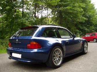

Hello fireball,
ich ergreife mal das Wort um Dich nicht im """" stehen zu lassen:# , also das ist so, nachdem sich mein Federnsatz nun nach ein paar tausend Kilometer ja nun auch etwas gesetzt hat, kann ich Dir getrost sagen, das Auto kommt zur Serie schon etwas runter, das sieht man als Kenner aber nicht als Nichtkenner sprich jemand der sich nicht mit dem QP befaßt, der glaubt nämlich das sei Serie, der Wagen steht mit den H&R sehr schön mit leichter Keilform das ist ja auch das Markenzeichen von H&R, aber das ist nur leicht mit der Keilform und nicht wesentlich anders von der Keilform als Serie, anders dagegen die Eibach Federn, da sieht er hinten tiefer aus als vorne und das finde ich nicht so schön s.a. AC-Schnitzer Fahrwerk.:5jugglez:
Der Altagskomfort bleibt aber m. Bilstein u. H&R voll und ganz erhalten es steht dem Auto gut und Du hast auch damit einen sehr hochwertigen Gasdruckstoßdämpfer drin, der dich prima von A nach B schaukelt.:w

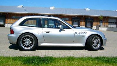

dem möchte ich mal wiedersprechen, finde nicht, dass Schnitzer hinten höher ist als vorne....

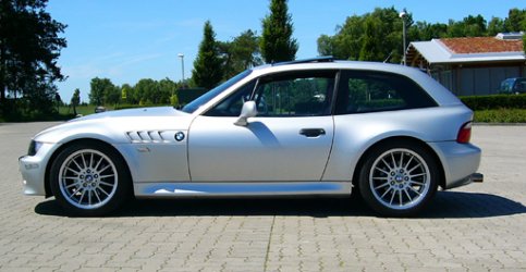

also der silberne sieht wirklich richtig geil aus... ist ein schnitzerfahrwerk ja?
Ja, danke. Ich habe das Schnitzer Fahrwerk "Z3 6Z" verbaut mit 5er und 10er Spurplatten und finde es top, würde ich mir jedenfalls wiederholen.
Ich wollte es aber vor allem wegen der extremen Seitenneigung des Serienfahrwerk, aber es sieht auch wirklich besser aus!
Hallo:4guitaris ,
ich habe geschrieben, dass das Schnitzer den Eindruck hinterläßt, das das Coupe hinten tiefer ist als vorne, das ist aber auch beim E36 so...
GruZZZ
Dirk
