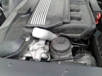

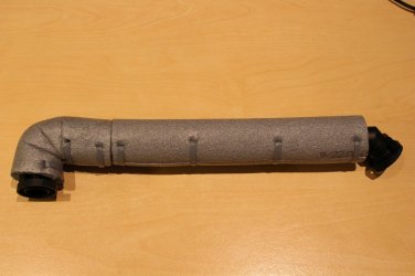

Hab den Z seit August 2016,der letzte Winter aber war ja relativ mild.Diesen habe ich aber auch beiden niedrigen Temperaturen unter -10° keine Probleme gehabt.Habe den "Schlauch" (is ja mehr ein Plastikrohr) allerdings neu gekauft,da ich den vorhandenen angebrochen hatte.
Diesen neuen Schlauch habe ich dann mit dieser Heizungsrohrisolation isoliert und neulich eingebaut.Nieren waren bisher auch nicht abgedeckt und ich bezweifle,das ich mir diese Arbeit antun werde....
Den Bogen habe ich übrigens auf Ebay fürn paar Euro gekauft.

Wie hast du das denn verbaut bekommen?
Ich habe den Schlauch in orig. mit Winkel schon kaum in die kleine Öffnung unter der Ansaugbrücke bekommen :D
Von oben eingefädelt und die Isolation ein bischen zusammengedrückt,der Schaum gibt ja n bissel nach.
Ach und ein paar Stecker und Schläuche hatte ich unter der Ansaugbrücke abgesteckt und nach viel fluchen und hin- und hergewürge hatte ich den alten Schlauch weg und den neuen drauf.NOCHMAL muß ich das aber ned haben.....war am E36 mir R6 WESENTLICH einfacher! :cautious:
