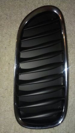

Dieser Nierenschutz, habt ihr die keine Angst das der abreißt oder sowas? Wie sieht es mit der Kühlung des Motors aus bei hohen Geschwindigkeiten? Ist man damit eingeschränkter als sonst?
Die Kühlung bei hohen Drehzahlen ist mit dem Nierenschutz unzureichend. Der Lüfter springt sehr häufig an um Kühlluft aus dem unteren Lufteinlass anzusaugen.
... lässt sich gut beobachten, wenn man im Geheimmenü die Kühlmitteltemperatur beobachtet.

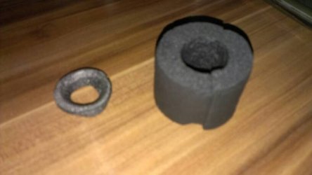

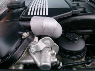

Ich werde auch die Tage die Isolierung mit Dämmung für Heizungsrohre einbauen. Der Fachmann im baumarkt war sich nicht sicher was hitzebeständig ist, hab einfach mal zwei verschiedene mitgenommen und von beiden nen Stück bei 100 Grad in den Ofen geworfen 1379879285831.jpg
Zur Info: die Stücke waren gleich groß

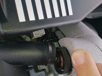

Hab mal geguckt, viel Platz ist Ja nicht zum einbauen, wird nen bißchen frickelig

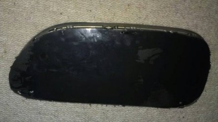

Ach Ja nierenabdeckung auch mal neu gemacht, vorher hatte Ich nur ein Provisorium aus klebeband
Ich hab den Hitzetest auch gemacht - die schrumpfen gut zusammen und sticken dann extrem. Wird auch spröde und bröselig.
Bei meiner Isolierung ist auch etwas minimal im Motorraum geschrumpelt - aber das ist egal. Solange es nicht brennt (und das tut's nicht), schaue ich da nicht genauer hin ... soll's doch schrumpfen udn schrumpeln ... ist alles besser als nix.

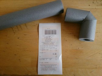

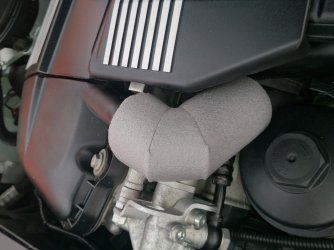

Habe den Umbau Heute auch gemacht.
Der fertige Bogen eignet sich wie ich finde besser dafür. Sieht weniger nach "gebastelt" aus.
Bogen mit 22mm Innendurchmesser kostet bei OBI 1,99€.

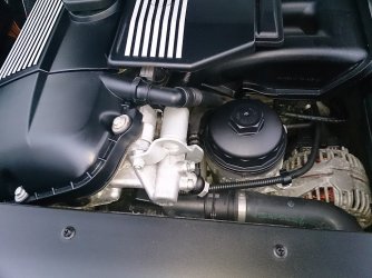

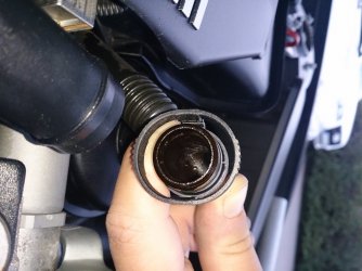

Ist der kritsche Bereich bei mir abgedeckt oder müsste ich weiter runter auch noch isolieren?

"kritisch" ist nur der Auslass aus dem Ventildeckel heraus ... das was für die Hand gut erreichbar ist, ist auch für den kalten Wind gut erreichbar. Der Bereich weiter unten wird durch das Ölfiltergehäuse vor dem kalten Wind geschützt - hab da auch nix isoliert.
ok danke für die Info. habe es bündig mit den zwei Clips gemacht. Hoffe das wird reichen.

Richtig, diese "Kaltlandausführung" gibt es durchaus ... aber um diese einzubauen muss man sich erstmal alle 10 Finger brechen oder die Ansaugbrücke abbauen.
Die Isolierung der kritischsten Stelle mit minimalstem Aufwand ist in meinen Augen effizienter ... ich weiß Besseres mit meiner Zeit und meinem Geld anzufangen. :M
