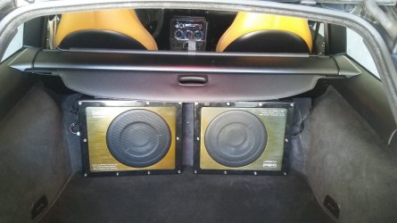

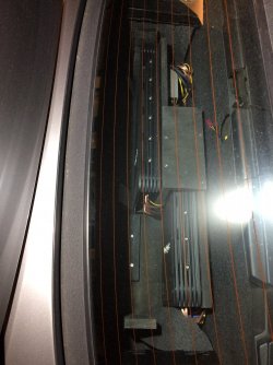

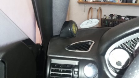

20180507_131921.jpg 20180507_131902.jpg 20180507_131357.jpg 20180507_131313.jpg 20180507_131306.jpg Servus ,
also ich habe folgendes im Coupe verbaut:
- 2- Komponenten Frontsystem von Focal : K2 Power Serie ES130k . Sehr hochwertig
- Endstufe für das Frontsystem: Focal FPX 2. 750 . Ebenso hochwertig.
- Zwei Aktivsubwoofer von Axton: AXB 25
Im Dach habe ich auch hochwertige Boxen von Focal , diese laufen aber nur ganz gering. Fader ist fast auf komplett vorne gestellt. Ist so besser finde ich.
Das ganze hört sich schon richtig gut an.
