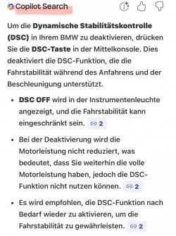

Jens, einfach das „Internet“ befragen….siehe unten!
Müsste aber auch alles so im „geheimen Buch“ stehen…!? 😉

Einfaches Drücken der Taste schaltet lediglich die Traktionskontrolle aus. Längeres Drücken schaltet DSC aus. Von daher hat der Copilot nicht ganz Recht 😉

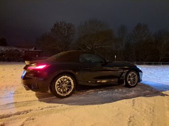

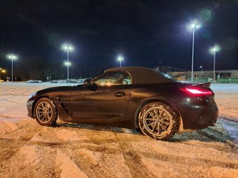

Sodele,
war dann vorhin auf einem kleineren Parkplatz in der Nähe unterwegs, da auf dem Anderen ein Radlader als Räumfahrzeug unterwegs war.
Nach einigen Sekunden war die Traktionskontrolle nebst DSC in der Tat komplett deaktiviert, juchu.
So machte das Ganze natürlich gleich umso einiges mehr Spaß und das Querfahren auch mit höheren Geschwindigkeiten war möglich :t
Ich muss auch sagen, dass der Zetti dabei um einiges leichter zu beherrschen/kontrollieren ist, als die MX-5 mit deren kürzerem Radstand.
Sehr einfach zu steuern mit dem Gaspedal und den Zetti nicht ein einziges Mal übersteuert, was beim MX-5 des Öfteren vor kam und eine sehr viel höhere Reaktionsgeschwindigkeit bei den Manövern erforderte.
Also, danke euch noch mal für den wertvollen Hinweis nebst Verständnis des eigentlich unnötigen Threads :) :-)
