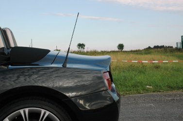

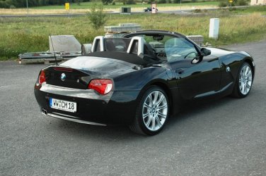

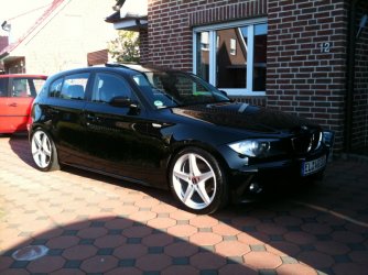

Ich mache mal den Anfang mit meinem ehemaligen Fahrzeug.
Der ZZZZ bekommt seine Pflegekur im Frühjahr :B
Verwendete Mittel:
Liquid Elements Tornado
Meguiar´s APC
Dodo Sour Power
Petzold´s Knete blau
Menzerna Power Finish
Menzerna Final Finish
Dodo Lime Prime Lite
Dodo Purple Haze
Meguiar´s Endurance Gel
Und sehr viel Zeit :d

Hast Du alle Mittelchen in einen großen Eimer geschüttet und ein Wundermittel gemischt ???
Das Ergebnis ist mal der Hammer, sieht aus als neu vom Lackierer.
Was für mich noch interessant wäre, welche Reihenfolge und mit welchem Mittel hast Du angewandt ???
AW: Eure Pflegeergebnisse ( Fotos )
Hallo Ben,
-gewaschen wurde mit APC ( Mischung 1:8 )
-anschließend wurde geknetet mit spülimischung
-nach dem kneten wurde Fahrzeug erneut gewasche mit Dodo Sour Power ( Was sogar überflüssig war )
-Poliert wurde mit einer Rota Maschine
-2 Durchgänge mit Menzerna Power Finish
-1 Durchgang mit Menzerna Final Finish
-1 Durchgang mit Dodo Lime Prime Lite
und zu guter letzt 2 Schichten Wax ( Dodo Purple Haze ) drauf.
die zweite Schicht Wax kam erst am nächsten Tag drauf.
Alles in allem gute 10stunden dabei gewesen.
Hoffe das die Beschreibung so ok ist :-)
Gruss
w.rudi

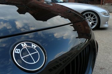

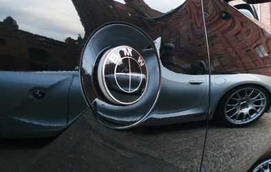

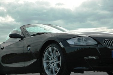

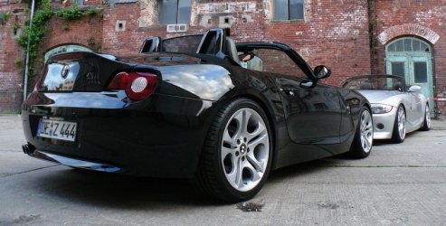

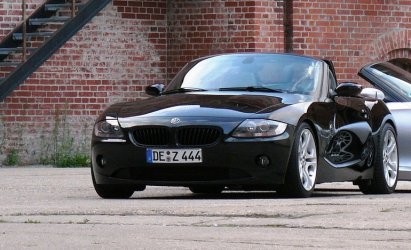

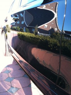

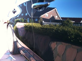

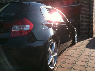

Sooo, dann will ich auch meinen nach der Pflege zeigen!!
Habe den Vorteil, das die Garage groß genug ist und der Wagen auch mal drin stehen bleiben kann, damit ich nicht alles an einem Tag machen muss....
Außen wurde der Wagen.....
1. Gründliche Wagenwäsche mit Petzoldt's Glanz-Shampoo
2. Petzoldt's Knete für den Frontbereich
3. Sonax Teerentferner
4. Lack mit Petzoldt's Premium Feinschleif Politur aufbereitet
5. danach nochmal dünn mit der Petzoldt's Premium Hochglanz Politur drüber
6. Verdeck mit RaggTopp Reinger gesäubert
Wagen vollständig trocknen lassen.......
7. Verdeck mit RaggTopp Imprägnierung behandelt
8. Gummiteile mit Gummipflege behandelt
9. Kunststoffteile mit Innotec PE100 behandelt
10. Seitenscheiben, Spiegel und Heckscheibe mit Rainex versiegelt
11. Lack mit Petzoldt's Premium Wachs Carnauba versiegelt
12. Reifen mit Innotec PE100 gereinigt/gepflegt
13. Felgen mit Petzoldt's Premium Hochglanz Politur gereinigt
14. Auspuffendrohr mit Neverdull gereinigt und mit Wachs versiegelt
Innen wurde der Wagen
1. Fenster geputzt
2. komplette Innenreinigung mit feuchten Mikrofasertuch
3. aussaugen
4. Sitze und Lederverkleidungen mit Lederpflege von Lexol behandelt
Und dann noch ein paar Bilder.....
.....Grüße Tristan

Top Ergebnis Tristan, ich finde es immer wieder
faszinierend was man aus einem schwarz raus holen kann.
Es steckt sehr viel Arbeit drin, aber das Ergebnis ist
immer wieder bewundernswert.
Schöne Grüße
Rudi

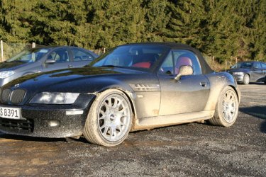

Verwendete Mittel: Dreck, leicht feuchte Konsistenz.
Art des Aufbringens: Speedpolish.
Sorry an alle, aber mußte sein :b.
@ boskoops-claus
Sorry für den Bilderklau. Bitte 'ne PN wenn ich's wieder rausnehmen soll.

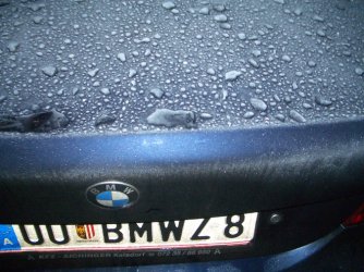

Das passiert wenn man im Juli eine Behandlung mit Swizoil-Wachs durchführt
und im Jänner der """" vom Tag in der Nacht zu Eis wird :B
