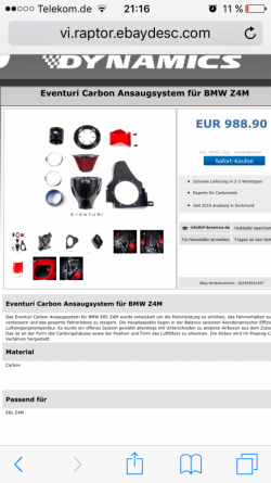

Ich hab das System eigentlich nur eingebaut weil ich den Ansaugweg so unglaublich bescheuert finde. Die Luft muss vier mal heftig "abbiegen" bis sie endlich am LMM vorbei Richtung Motor strömt.

Ich fände es gut, wenn es die "Glocke" auch in einem anderen Material gäbe und man ein paar Hunderter sparen könnte. Man muss eigentlich nicht das sackteure Carbon da rein hängen, das sieht eh keine Sau.
