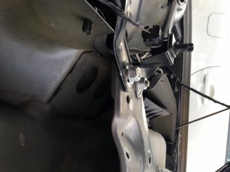

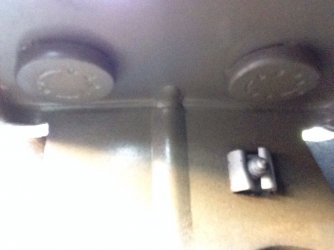

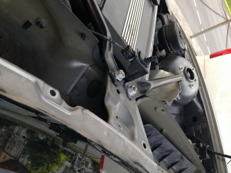

Bin mittlerweile am verzweifeln. Habe seit Mitte März nachdem die Sommerschuhe montiert wurden ein wirklich nervendes Klackern im Innenraum.
Wenn ich die Mutter der linken Querstrebe anziehe fängt das Klackern im Innenraum an. Das lästige Geräusch ist dann Mitte Armaturenbrett zu vernehmen.
Ist die Mutter der linken Strebe gelockert ist absolut Ruhe beim Fahren. Habe bereits zahlreiche erfolglose Lösungsansätze hinter mir. Angefangen beim Tausch der Streben untereinander. Neue Muttern verschraubt, Verkleidung demontiert, Scheibenwischer samt Gestänge demontiert. Sehe allerdings keinen Defekt an der Aufnahme der Querstreben oder Ähnliches. Was kann es sein?
