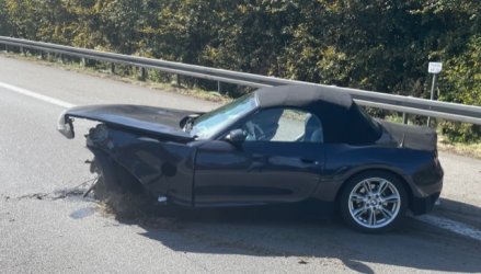

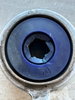

@stephanr
Natürlich war das nicht ganz freiwillig zwischen Leitplanken bei 170 Billard zu spielen - hab auch keinen Bock das zu wiederholen
Aber stabil sind die Lager von SuperPro definitiv, schau mal
Wie du siehst, äußerer Teil nicht ganz durchgerissen
Und die Räder sind deutlich früher in Urlaub gefahren
Die Lemförder Lenker waren noch dran und steckten noch in ihren Buchsen
