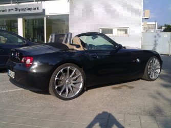

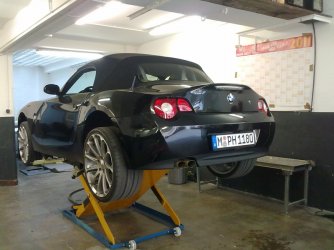

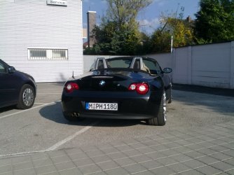

AW: Facelift Stoßfänger mit originalen Vor-FL Rückleuchten (!)
DP
DP
wow - der erste Z mit Stahlfelgen - ein ungewohntes Bild... ;-)
Das mit den Seitenleuchten ist nicht so meins...
... Ist doch super wenns nciht auffällt und aussieht wie original, dass is doch grade das Ziel eines Perfektionisten...
Mir gefällts und es hat nicht jeder
Fällt wirklich kaum auf, aber warum nicht. Paßt schon!
UND: Wer macht jetzt den Umbau: FL-Leuchten an VFL-Schürze?![]()
holte mir eine Heißluftpistole mit Schweißschuh und die richtigen Schnittlinien fürs Trennen, und schon ging´s los.
Also ich hätte alles parat. Jedoch gefällt mir die FL-Heckschürze nicht so. Da wirkt das Auto kleiner.
Ich hätte lieber FL-Rückleuchten mit VFL-Heckschürze![]()
Mit FL Schürze wirkt das Auto definitiv breiter und bulliger, nicht kleiner. Ich weiß nicht wie du darauf kommst. Die FL Schürze geht etwas weiter nach hinten und nach außen. Es kann also garnicht kleiner wirken.
