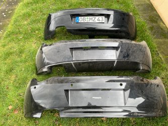

Facelift Stoßfänger mit originalen Vor-FL Rückleuchten (!)

@MisterBJ Wenn du NCSdummy hast, kannst du dich prima an der Ausstattung HEL_FL orientieren. Die ist dazu da, um ein vFL auf Facelift Rückleuchten zu codieren. In deinem Fall müsste dann sozusagen der umgekehrte Weg gegangen werden. Die ausreichende Codierung und die Pin-Belegung der Leuchten habe ich mal angehängt. So hat es jedenfalls bei mir funktioniert, das VFL Roadster Heck an ein Coupe zu bekommen (was vom Softwarestand einem FL Roadster entspricht)
Vielen Dank für die Hinweise. Da die Stecker mechanisch 1:1 passen, hatte ich eine Alternative Belegung der Rückleuchten nicht erwartet. Ich habe nicht die Rückleuchten getauscht, sondern den Kabelbaum des Fahrzeuges von VFL auf FL und verwende jetzt den FL Kabelbaum/Steuergerät mit VFL Rückleuchten/Karosserie.
Wobei mir das sehr unbarmherzig vorkommt. Wenn man schon den Scheinwerfer neu designt und die identischen Steckverbindungen nutzt, dann scheint eine identische Belegung der Stecker zuviel verlangt. War aber, dank deiner Vorgabe schnell umgepinnt.
